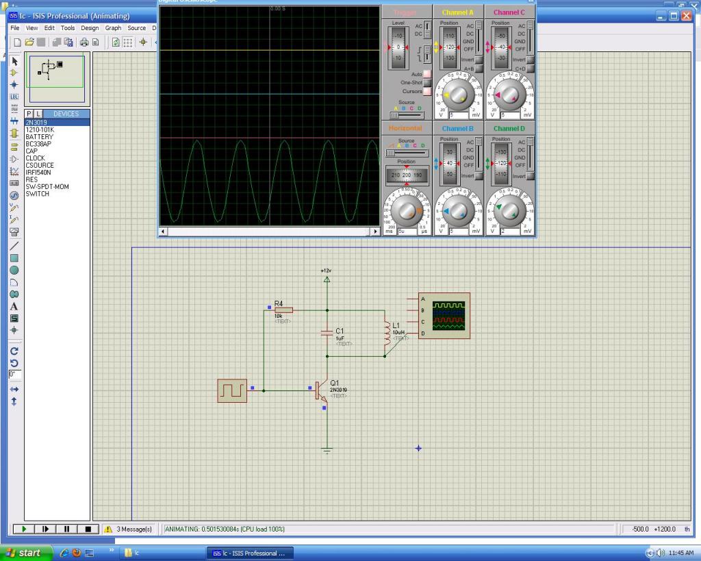

mấy bác ạ em đã hiểu phần vì sao ra sóng sin bây giờ em có thắc mắc nữa là biên độ sóng theo mô phỏng của em nó ra lớn nhất là 7v như vậy có phát được không ạ nếu phát thì cho qua mạch dao động hở mà mạch dao động hở lc có cấu tạo ra sao ạ cho em cái hình để dễ hình dung em cám ơn ạ bác queduong không vào đây giúp em với à ngồi ngó chơi à sao mà chán quáLast edited by diamond; 26-07-2013, 21:54.
dao động này cấp nguồn liên tục mà sao tắtc dần được mình cho kích bằng xung vuông lên tục thành cộng hưởng mà ra sóng sin liên tuc luôn nếu là dao động tắt dần nó sẽ ra sung sin to rồi nhỏ dần xong tắt luôn có đúng không còn mình kích xung liên tục vào tran sitor tần số 50k tụ là 1uf cuộn cảm là 10uh dao động cộng hưởng bạn à mà nếu nó ra xung sin liên tục không phải tắt dần thì mạch có phát được không

Đọc và hiểu cho kỹ về khung dao động LC và mạch dao động dùng LC (hai cái này khác nhau), rồi hẵng hỏi tiếp.Chưa đỗ tú tài, nên vẫn còn phải đi học.
Với tần số thấp vài trăm kHz trở xuống bạn có thể đo trực tiếp trên khung dao động LC (Đấu que đo có trở kháng cao z>1M Omh) bởi que đo trở kháng thấp sẽ tham gia vao mạch dao động và làm lệch tần số, tốt nhất nối tiếp thêm điện trở 20k tránh điện dung ngõ vào đầu đo. Còn với RF thì bạn thêm cuộn thứ cấp ghép lơi và kẹp dây osc vào cuộn này.Nguyên văn bởi diamond Xem bài viếtvây giả sử nó dao động rùi thỉ mình đo chổ nào để thấy dao đông bằng osciliisop mà nó dao động tạo ra sóng sin phài khong bạn
