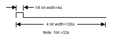

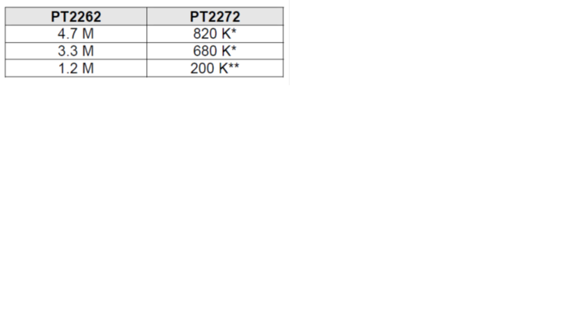

Mạch dao động của PT2262 cho phép tạo dao động chính xác bằng cách kết nối một điện trở bên ngoài giữa chân OSC1 và chân OSC2. Cho PT2272 để giải mã chính xác nhận dạng sóng, tần số dao động của PT2272 phải gấp 2,5 ~ 8 lần so với tần số truyền của PT2262 (Hình 1.16).
Bảng 1.4: Giá trị điện trở dao động tương ứng:
* - PT2272 hoạt động trong dải điện áp = 5V-15V
** - PT2272 hoạt động trong dải điện áp = 3V-15V
