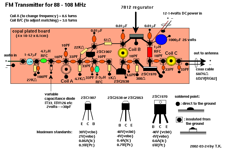

    Hi các anh chị trong diễn đàn em xin mạn phép post new topic ở đây nhờ các anh chị chỉ gi? câu hỏi sau:

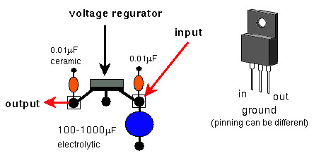

    1. Em mới lắp thành công chiếc FM Transmittor đầu tiên. Em đang dùng cục pin 9V nhưng bất tiện quá. Em dùng bộ đổi nguồn gắn vào thì tín hiệu bị rồ rồ,,, Anh chị biết cách nào khắc phục được tình trạng trên đc không ah? chứ dùng pin thì hết lại phải đi mua... Nản lắm! Có hình minh họa càng tốt.
    2. Em muốn đưa tín hiệu Audio từ nguồn máy vi tính(hay đầu VCD..) nhưng cứ cắm vào tín hiệu lại bị rồ... chán! Anh chị giúp em với !
    3. máy FM của em phát xa khoảng 200m. Chỗ em ở rất xa các trạm thu phát sóng của trung ương và xã phường(chắc k bị ảnh hưởng gì đến sóng vô tuyến của xã phường) Theo anh chị em phát sóng như thế có bị sao không? tần số máy phát của em là 106,8mhz

      1. Để dùng mạch nguồn từ biến áp thì sau mạch nắn phải lọc thật sạch ( dùng tụ từ 2200mf trở lên), mắc song song 1 tụ có trị số nhỏ, từ 0,01 đến 0,1mf. Để ổn định hơn dùng mạch lọc nguồn hình pi, kết hợp tụ điện và cuộn cảm. Biến áp nguồn pahir bọc sắt cách ly. Nên chọn loại biến áp có 2 cuộn quấn ở 2 ô khác nhau. Không nên dùng loại 2 cuộn quấn chồng nhau. Biến áp này lấy trong các casset của nhật đó.

        Cảm ơn anh Duy Hiệp vì câu trả lời rất chi tiết ah. Anh ơi e muốn hỏi là em đấu 2 tụ 2200mf và 0,1mf vào 2 cực + & - của bộ đổi nguồn hả anh?

          Lắp mạch nguồn như thế này là ổn. Biến áp nên dùng loại có dòng ra khoảng 1A 12V trở lên.
            Bạn có thể cho mình xin sơ đồ mạch đó ko? Cảm ơn bạn nhiều
