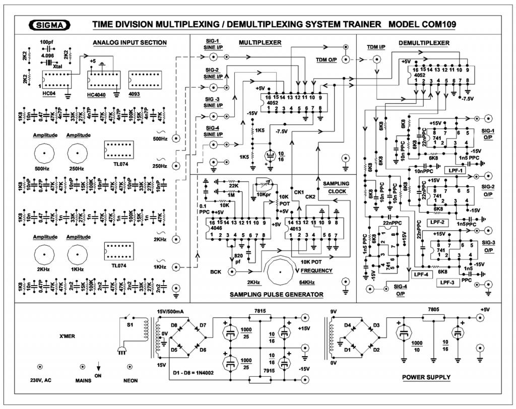

thiet ke mach tach va ghep kenh TDM 4 kenh
Mạch này dễ ợt, nó tách ghép 4 kênh có tần số: 250Hz, 500Hz, 1kHz và 2kHz. Phần Analog input section là các bộ dao động tần số trên, phần Multiplexer và Sampling pulse gentor (Phát tần lấy mẫu 64kHz chung thu phát) là ghép kênh, phần Demultiplex là tách kênh, cứ theo sơ đồ đó ráp mạch.
Nếu truyền trên một đôi dây thì phần tách kênh phải có bộ phát tần riêng đồng bộ với phát tần lấy mẫu bên phát, cũng dễ thôi, lấy tín hiệu trên đường dây qua bộ lọc band pass 64 kHz ( hay High pass filter 64kHz) khuếch đại rồi x2 so pha với bộ dao động tại chổ 128kHz, chia 2 lại là có 64kHz sạch để tách kênh.
