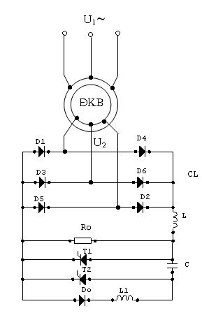

    Em có cái này xin cả nhà chỉ giáo
    em nhìn thấy nó cũng hay hay. Em chỉ hiểu được thế này:
    Cái mạch này là điều chỉnh tốc độ ĐCKĐB 3 pha Rôto dây quấn bằng phương pháp điện trở xung. theo em khi điều khiển đóng cắt T1 chính là đóng cắt điện trở Ro tạo ra xung điện trở vì vậy mà có thể thay đổi được điện trở cấp vào mạch rôto nên thay đổi được tốc độ của động cơ.
    Những cái này em chưa hiểu lắm:
    +) Phần sau T1 gồm: T2, C, D và L (tác dụng cũng như hoạt động của chúng)
    +) Thiết kế mạch điều khiển cho cái mạch lực này
    => Em thấy cái này cũng hay đấy chứ nên em muốn đưa ra đây mong được các bac chỉ giáo.

      Thực ra đối với động cơ không đồng bộ Rotor dây quấn này, người ta điều chỉnh phía Rotor cũng chỉ để khởi động thôi. Nếu anh muốn dùng nó để điều chỉnh tốc độ sẽ không có kết quả như mong muốn đâu.

                    Với một động cơ rotor dây quấn, thì thay đổi điện trở mạch Rotor hay thay đổi dòng điện mạch Rotor sẽ thay đổi đặc tuyến moment của nó. Tuy nhiên, tốc độ đồng bộ của nó vẫn không đổi, (bằng 60 f /P) nên tốc độ Rotor vẫn không thể nào thấp gần 0 trong thời gian dài mà vẫn bảo đảm dòng điện trong định mức cả. Người ta chỉ dùng để khởi động, với dòng khởi động thấp và moment cao, thế thôi.

                      Đây là đặc tính moment của động cơ theo tốc độ.
                      Đường màu đỏ biểu thị đặc tính momen của tải. Thí dụ như tải có moment thay đổi theo hàm bậc <> 1.
                      Đường màu xanh dương biểu thị moment của động cơ khi điện trở mạch Rotor =0 (nối ngắn mạch).
                      Đường màu vàng với đặc tính khởi động lý tưởng, moment cực đại ứng với tốc độ =0, Điện trở mạch Rotor ứng với R tới hạn. Các đường màu xanh lá cây và màu hồng ứng với điện trở Rotor lớn hơn 0 nhưng vẫn nhỏ hơn R th.
                      Anh thấy khi thay đổi điện trở Rotor khá nhiều, thì tốc độ của Rotor thay đổi khá ít. (các dấu chấm trên hình, giao điểm giữa đặc tuyến của tải và đặc tuyến của động cơ).
                      Nếu muốn thay đổi tốc độ xuống gần 0, điện trở mạch Rotor sẽ phải rất lớn, nhiều hơn R th nhiều lần. Khi đó, hiệu suất của động cơ sẽ cực kỳ thấp. Dòng điện sẽ rất lớn trong khi công sinh ra chẳng bao nhiêu. Động cơ có thể bị quá nhiệt, và cũng có thể quá tải.
                      Việc thay đổi góc kích của mạch Thyristor như anh Quang Hien nêu lên cũng tương đương với thay đổi điện trở mạch Rotor. Và nếu điều chỉnh I quá thấp cũng sẽ có hiện tượng tương đương với R quá cao.

                        Bạn phân tích mạch điều khiển đc kđb trên hoạt động hơi khác đấy:
                        Nó không hoạt động liên tục mà gián đoạn:
                        OPAM làm việc ở chế độ so sánh, Khi vthực<vđặt, nó mở các van công suất, rotor nối tắt qua R 0,01 ôm và tiếp giáp thyristor (không rõ đây có phải r mở máy tối ưu không?). I rotor<>0, tốc độ đc tăng dần.
                        Khi vthực >vđặt, nó khóa các van công suất, đc chạy quán tính.
                        Quá trình này lặp lại liên tục, tốc độ động cơ rung quanh vận tốc đặt. Mình không rõ động cơ có rung nhiều không, nhưng đ/c vẫn có thể hoạt động ở v thấp từ 0 đến n định mức

                          Tất nhiên là có thể. Nhưng rõ ràng là dòng điện khi n thấp là khá lớn, trong khi nếu I rotor nhỏ, thì moment khá nhỏ. Do đó, Nhóc mới nói là động cơ sẽ không ổn định, hiệu suất cực kỳ thấp, nhiệt tỏa ra trong động cơ cao...

                            Khi các SCR ngắt, động cơ không đồng bộ rotor dây quấn xem như là một biến áp với sơ cấp là cuộn dây stator, còn thứ cấp là cuộn dây rotor hở mạch, làm gì có dòng điện chạy qua cuộn dây rotor để tương tác với từ trường nơi stator tạo ra một moment làm động cơ quay.
                            Đối với mạch mình đã post lên thì sau khi động cơ đã khởi động xong nếu động cơ có vận tốc cao hơn vận tốc đặt trước thì relay điện tử ngắt, các SCR Q1, Q3, Q5 không được kích nên không có dòng điện chạy qua rotor, moment truyền động triệt tiêu ; do quán tính nên động cơ giảm tốc. Khi tốc độ động cơ xuống thấp hơn tốc độ đặt trước thì relay điện tử lại đóng. Dòng điện qua rotor lại có nên tạo ra moment làm động cơ tăng tốc. Quá trình cứ lập đi lập lại. Tốc độ động cơ không phải cố định mà dao động xung quanh tốc độ đặt trước theo hình răng cưa. Yêu cầu của hệ thống sử dụng mạch này không cần tốc độ chính xác như inverter mà chỉ cần một sai số vừa phải. Vả lại bản thân tốc độ của động cơ không đồng bộ không phải cố định mà thay đổi tùy theo tải. Nếu lúc ban đầu chỉnh biến trở đặt tốc độ ở vị trí min thì động cơ không thể nào quay được (n = 0 ). Vì vậy mà mình mới nói rằng tốc độ động cơ có thể điều chỉnh được từ 0 đến gần tốc độ định mức.
                            Vấn này mình đã làm thực tế trên hệ thống điều khiển động cơ quay ly tâm cống của một công ty có công suất 100HP chứ không phải nói suôn qua lý thuyết. Đối với loại tải này thì moment tải không phải cố định mà tùy thuộc vào tốc độ theo hàm bậc 2. Khi tốc độ bằng 0 thì moment tải cũng triệt tiêu.
                            Có một chuyện tức cười là khi mở hộp điều khiển này để tìm hiểu nguyện lý để sửa chữa thì mình hết hồn khi nhìn thấy một con vi xử lý nằm bên trong mạch, nhưng khi nghiên cứu mạch thì mình mới thấy đây chỉ là một hư chiêu của người lắp nhằm hù dọa người mà thôi chứ thực chất chỉ có 1 con UA 741 làm việc mà thôi. Mình đoán đây là mạch Made in VN vì đối với các hãng nước ngoài thì không ai đi làm thế. Đây cũng là một bài học kinh nghiệm cho mình. Còn một vấn đề nữa là trên sơ đồ mình post có thiếu một chi tiết là biến trở VR2 và VR3 chưa được nối mase, vì thế tín hiệu điện áp từ bộ phát tốc không thể đưa về điều khiển con OPAMP được. Mình đã chỉnh lại và gởi lên cho các bạn tham khảo.

                              Vấn đề ở đây là đối với dạng tải ly tâm người ta không thể nào khởi động trực tiếp được mà phải chỉnh tốc độ từ 0 đến tốc độ đặt một cách từ từ. Ngoài vấn đề hạn chế dòng điện khởi động còn có vấn đề an toàn cho người vận hành nữa. Yêu cầu của quy trình vận hành ly tâm cống là ban đầu chỉnh ở vận tốc thấp, khi nước thoát ra khỏi bê tông rồi thì mới chạy ở vận tốc cao để cho bê tông nén chặt lại. Đương nhiên là ở vận tốc thấp thì hiệu suất thấp nhưng nhiệt tỏa ra nơi động cơ không thể cao như cô nhóc nghĩ vì lúc đó moment của phụ tải cũng thấp nên dòng điện trung bình cũng thấp. Khi nhìn một vấn đề phải nhìn một cách toàn diện chứ không phải như người mù sờ voi chỉ chú ý đến một vài chi tiết mà quên đi cái nhìn tổng quát.
