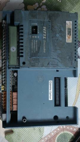

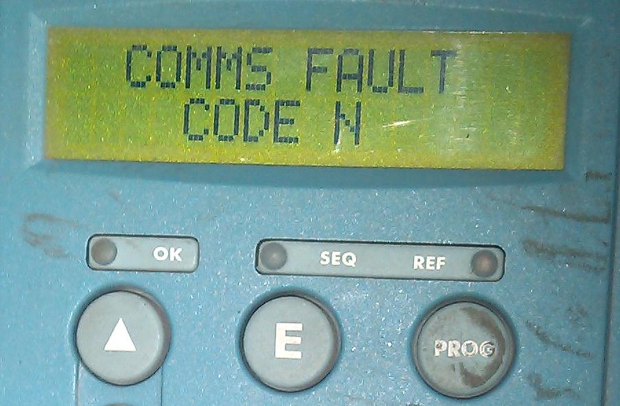

Chào các bạn, bạn nào đã gặp lỗi này của biến tần Packer SSD Driver 690 chưa ạ. Nó hiển thị " COMMS FAULT CODE N", và bàn phím không thể thao tác được ạ.
Lỗi biến tần Packer SSD Driver

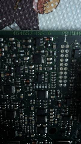

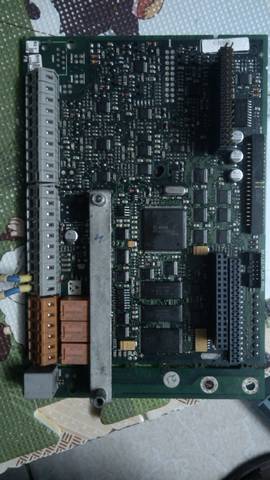

Bo bàn phím thì đã thay sang chỗ khác vẫn ok bạn à. Nhưng bo CPU điều khiển như ảnh thì không biết có chỗ nào bán không nhỉ đang cần nhanh, mà sửa thì lâu.Nguyên văn bởi cdtk5 Xem bài viếtlỗi bàn phím không kết nối được với bộ driver. có thể hỏng driver ( nếu trước đó bàn phím vẫn dùng tốt )
