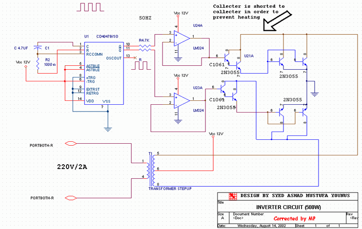

qua một hồi tìm kiếm sơ đồ và đi vào thử nghiệm lắp bộ đổi điện 12v to 220v thật là tốn kém và vất vả kết quả là vẫn không thu lại gì . làm liều nghiên cứu bộ lưu điện ups thì thấy cấu tạo của nó cũng tương tự như những sơ đồ mạch mình đã làm mình đã mua một UPS 500w cũ giá 150000k và mua một accquy 12v 80 Ah về lắp vào chạy vô tư thỏa mái tivi đầu , quạt.Mình viết bài này để anh em tham khảo và cùng bàn luận và nâng cao hiệu suất của UPS .
Làm bộ đổi điện 12v- 220v 500W dơn giản ít tốn kém
Bạn vào links này xem nha 12v DC to 220 5oow

Hic! hic! bác nào cao thủ tư vấn giùm em cái mach này, em làm mãi mà sao kô chạy. Cứ cắm nguồn và Acquy thi đánh lửa chẳng khác gì chập mạch. Về sau em lại làm mạch giống trong cuốn sách của kỹ sư NGUYỄN ĐỨC ÁNH phần công suất em dùng 10 em D718, mỗi vế 5 em mắc song song, dùng biến áp tự quấn nhẹ 5,5,kg đấu và 1 bình acquy của xe máy tải được 1tivi 60w, 1 đầu VCD, 1 ampli. Nhưng lạ thay là nó chạy kô cần tản nhiệt cũng OK( kô nóng một tý gì), kể cả biến áp. Em đang nghi phần dao động cua em công suất nhỏ , bác nào cao thu thì giup em với. em cảm ơn trước!Nguyên văn bởi lenamit Xem bài viếtBạn vào links này xem nha 12v DC to 220 5oow

Dùng bộ kích làm bằng ups bây giờ mới thấy hạn chế của nó anh em ạ ;
- khi cắm một thiết bị nào đó như máy bơm thì nó chẳng chạy gi cả mà ngắt nguồn ra luôn.
- dùng bình nhỏ như 7A bình vẫn đầy mà nó đã ngắt luôn rồi.
Anh em có thể cùng ngieen cứu giúp đỡ mình khôngĐT:0973114208
