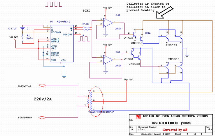

Bác dvthan ơi!có thể cho em sơ đồ mạch nghịch lưu đó được ko?Em đang tìm hiểu nó,Bác có thể giải thích thêm được ko?làm thế nào để được công suất max?em cám ơnLast edited by kiencoi_htay; 24-10-2008, 00:24.
Như thế này được không?Nguyên văn bởi quangmung Xem bài viếtcác bác cho tui hỏi làm sao xác định được chân 1,2,3.4,11 của con lm 324 và chân 1.2,3.. của con cd 4047 và làm sao xác định cực e,b,c của con 2n3055 ?
[IMG]E:\lm324.gif[/IMG]
[IMG]E:\CD 4047.gif[/IMG]
[IMG]E:\2N3055.jpg[/IMG]
Sao không post hình lên được vậy kìa?
Giải thích bằng chữ vậy:
Đối với con LM324: Nhìn từ mặt lưng quay phần khuyết lên phía trên. Bạn đếm phía bên trái từ trên xuống là từ chân 1 đến chân 7; phía bên phải từ dưới lên là chân 8 đến chân 14.
Đối với CD4047: cũng giống như con LM324
Còn 2N3055 thì nhìn từ mặt chân, quay phần lỗ để bắt vít có 2 chân nằm lệch gần nó lên phía trên, chân bên trái là cực B, chân bên phải là cực E, phần vỏ là cực C.Last edited by huutan.0372; 21-04-2009, 10:48.

H1061 chính là 2SC1061Nguyên văn bởi quangmung Xem bài viếtbạn nào có thể cho tui biết thay con c1061 bằng con h1061 được không? tui mua con c1061 không có
làm sao xác định cực e.b.c của nó
