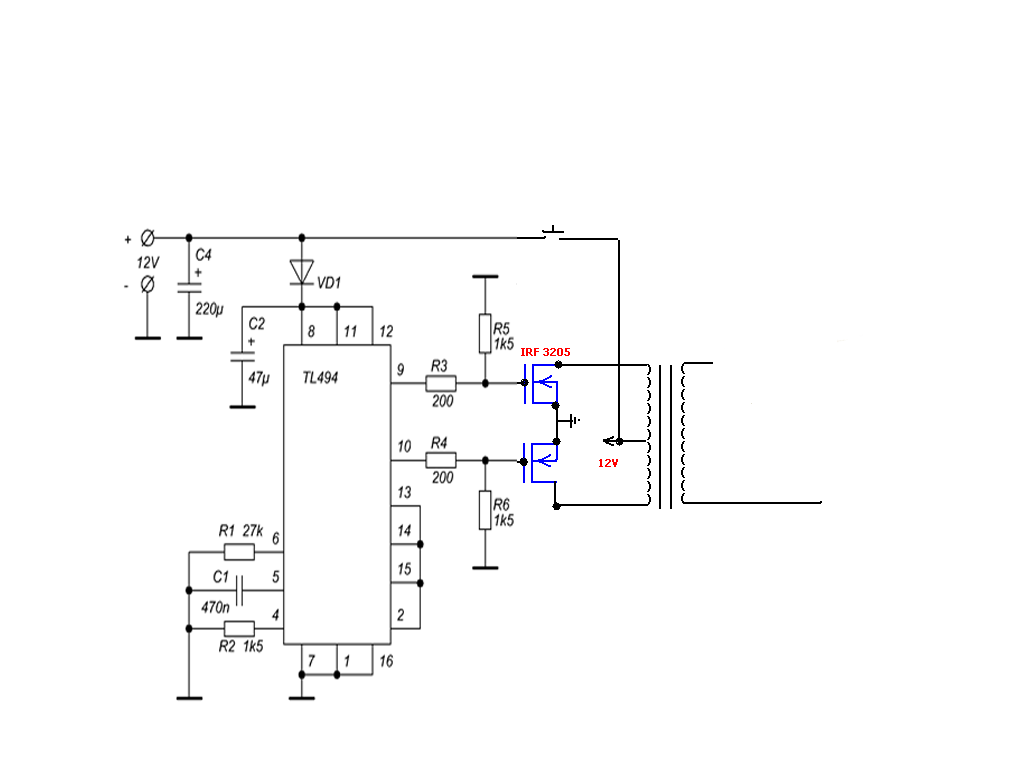

mình vừa tìm được con tl494 trong nguôn máy tính mình định làm 1 cái đổi điện dùng khi cúp điện, và ba tận dụng ba xung luôn
bạn nào có mạch inverter dùng ic tl494 cho mình xin

Vô luồng này nhé : http://www.dientuvietnam.net/forums/...20v-40w-38030/Nguyên văn bởi vanthiet Xem bài viếtmạch này được không em mới tìm được [ATTACH=CONFIG]58983[/ATTACH]
