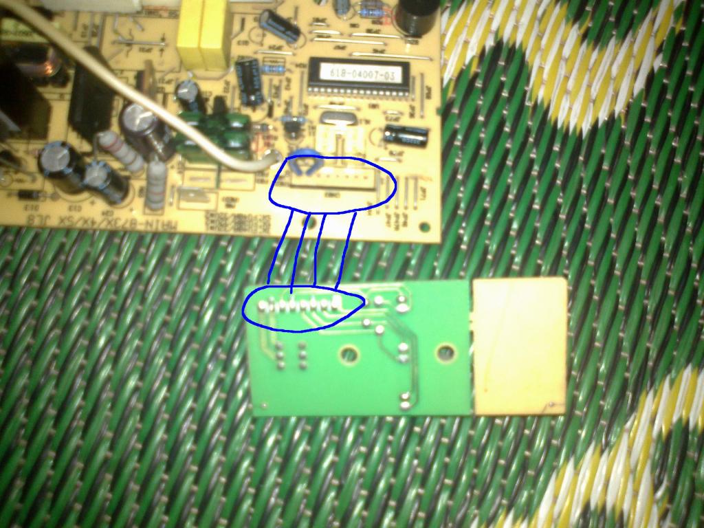

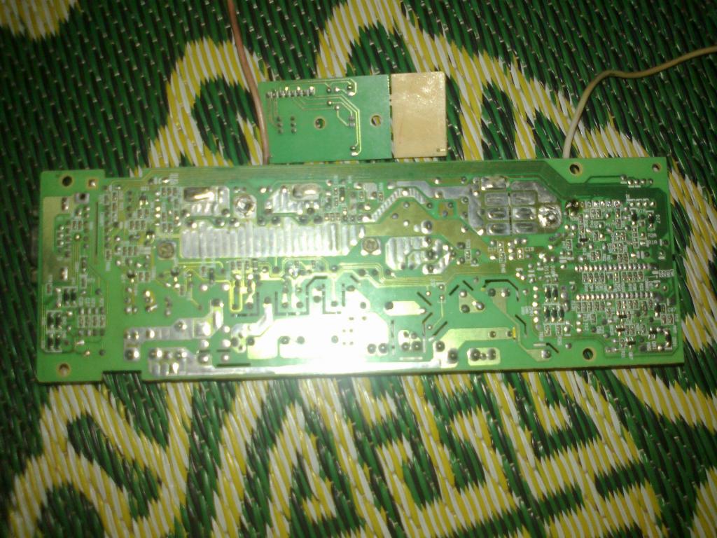

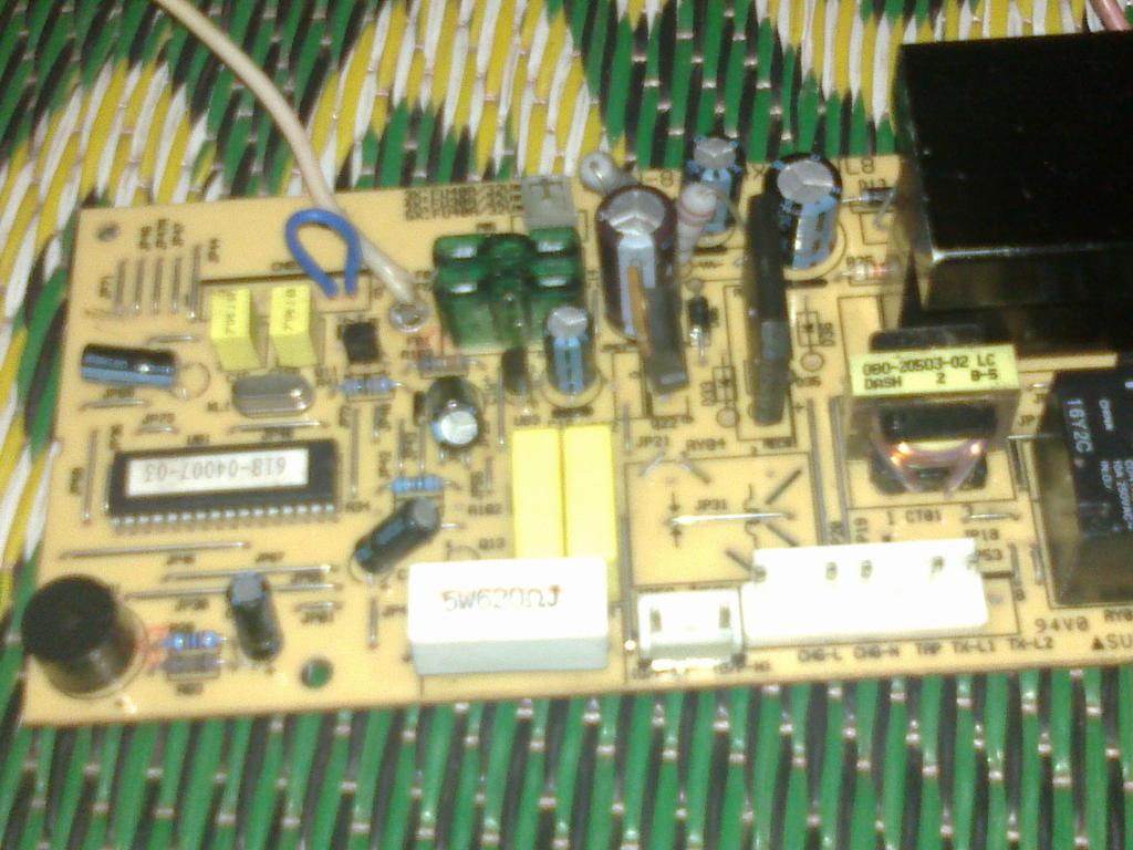

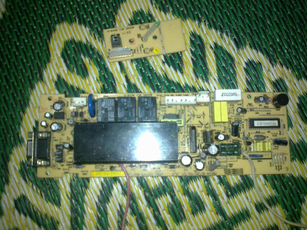

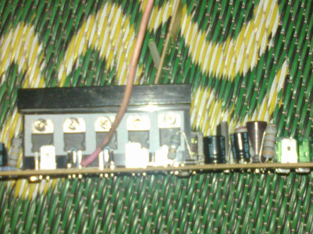

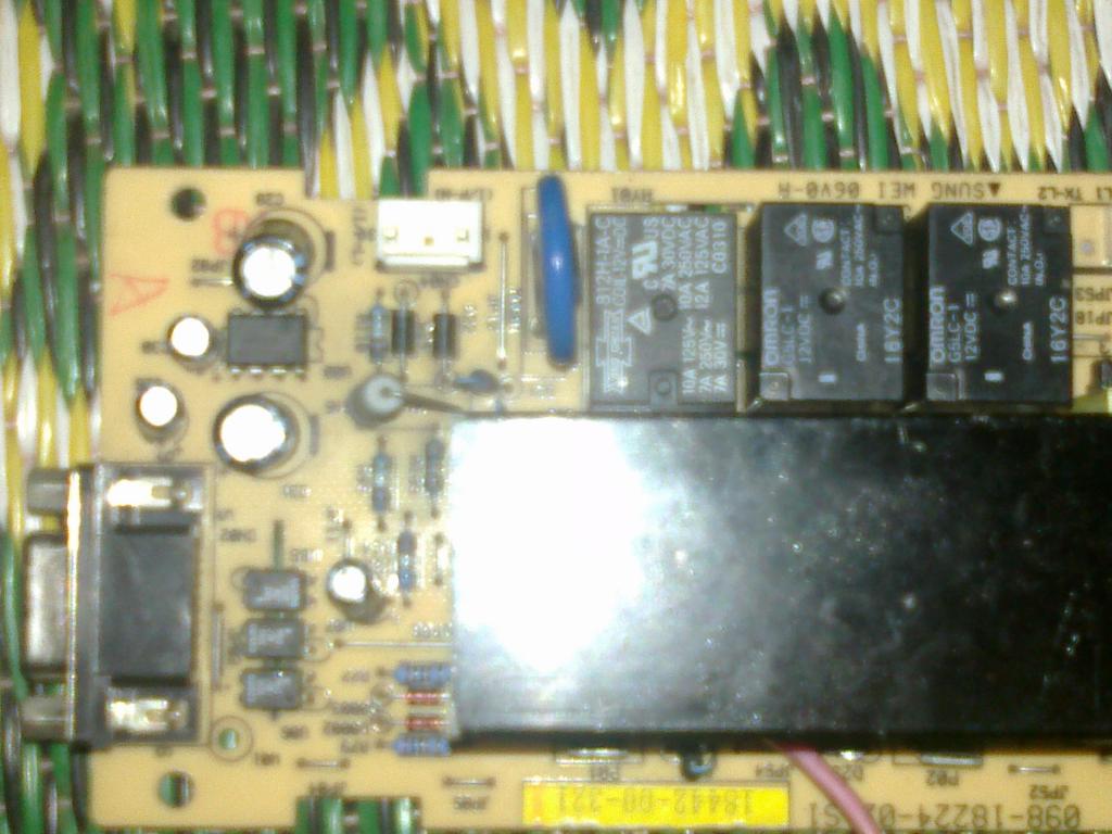

Cái mạch này đúng là của UPS rồi. Nhưng bị thiếu mất cái biến áp nên bạn khó dựng lại cho nó chạy được. Bạn chụp ảnh bị lóa lên mình không nhìn rõ để chỉ bạn cách cắm dây được. Nếu mình không nhầm thì đây là mạch của UPS Upselec 1KVA trở xuống.FPT Service bảo hành, sửa chữa dịch vụ UPS, các loại nguồn công suất.

Loại này không có biến áp của nó thì cũng khó xơi lắm bác à! nhưng loại này dùng không tiện đâu , vì nó chạy theo thời gian rồi nghỉ, (định giờ) biến áp loại này có cuộn dây để tăng áp khi nguồn AC giảm, phải kiếm được cái biến áp tương tự thay vào chứ quấn nó hơi khó đó, phải dùng đúng Fe của UPS thì mới không bị nóng.Nguyên văn bởi phthinh Xem bài viếtlúc em hỏi mua chủ kêu accui với cuộn biến áp tháo ra bán rồi, còn mạch bán phế liệu ah.
Bác nào rành thì xem giùm em phát.
Thanks!
Cái này em dùng mục đích cung cáp nguồn cho động cơ xoay chiều, chỉ cần cung cấp nguồn cho động cơ trong khoảng 1-2 gây thôi bác ah,
nên em có ý định dùng loại này để tạo dòng xoay chiều để khởi động động cơ .
(với lại thấy mạch rẻ mua thể thử nghiệm coi, chứ mua cả cục UPS cũ thì mất tầm 500k tiếc quá
Không biết mấy dòng xoay chiều tạo ra từ UPS dùng cho động cơ có vấn đề gì không.
nhờ mấy bác chỉ dùm em.
Thân!
Bản thân cái mạch này không tạo ra được điện xoay chiều bác à! mà nó được tạo bởi cái biến áp đi với nó, nguồn điện ac quy đi vào cọc có ghì BAT + và BAT -, và 3 dây cắm từ 3 trạm gần chỗ 4 con sò để vào cuộn sơ cấp của biến áp ,để kích điện lên. từ biến áp có cuộn dây nhiều mối(3 mối) đi ra , được nối với nguồn điện lưới khi mạch hoạt động với điện lưới, và khi mạch này chạy với ac quy thì cuộn dây này phát ra điện xoay chiều, nhưng trong thực tế thì mạch này dù còn nguyên cũng không khởi động động cơ được đâu bác ạ!Nguyên văn bởi phthinh Xem bài viếtCái này em dùng mục đích cung cáp nguồn cho động cơ xoay chiều, chỉ cần cung cấp nguồn cho động cơ trong khoảng 1-2 gây thôi bác ah,
Thân!
Mình từng thấy một số board ups gần gần loại này, bọn này thường dùng biến áp cơ to tổ chảng, nó tầm 2kg chớ chả ít và bọn này thường dùng nguồn acu 12V cấp vào, toàn quyền vận hành được giao cho con MCU và nếu tháo dây biến áp (hoặc mất biến áp) thì nó tuyệt đối ko chạy cho dù có Acu hay nguồn 220AV bên ngoài cấp vào, nhưng nó hài hước ở chỗ sau khi nó chạy ngon lành, gỡ cái biến áp ra nó vẫn chạy đèn, còi, 220 lưới nếu có.Làm sao mà bạn dám nói là không làm được khi bạn chưa từng thử một lần nào.
- Mạch này công suất khoảng 600-1000VA, dạng sóng kiểu modifine sine thuộc dòng UPS line interactive.Nguyên văn bởi Quocthaibmt Xem bài viếtLoại này không có biến áp của nó thì cũng khó xơi lắm bác à! nhưng loại này dùng không tiện đâu , vì nó chạy theo thời gian rồi nghỉ, (định giờ) biến áp loại này có cuộn dây để tăng áp khi nguồn AC giảm, phải kiếm được cái biến áp tương tự thay vào chứ quấn nó hơi khó đó, phải dùng đúng Fe của UPS thì mới không bị nóng.
- Mạch yêu cầu hoạt động phải có biến áp kèm theo, do biến áp chính là phần INV +Chagrer
- Nó có tính năng định thời gian nghỉ nhưng có thể can thiệp bằng phần cứng, mặc định chức năng của UPS rồi
- Đây là dòng UPS công suất nhỏ do vậy bạn chỉ sử dụng được cho động cơ khoảng 100w đổ lại thôiTRUNG TÂM BẢO HÀNH VÀ SỬA CHỮA- BỘ LƯU ĐIỆN, INVERTER, NGUỒN DC...
Đ/c: Số 21/192 Lê Trọng Tấn, Q.Thanh Xuân, TP.Hà Nội
DĐ: 0976.299.429 -
