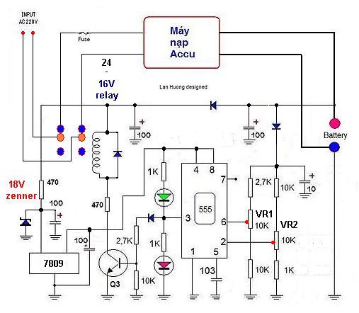

em đang muốn làm cài mạch xạc này.nhưng không biết đấu kái role kiểu gì.em định dùng cái role 5 chan ấy.bác nào chỉ em với.và diode trong hình dùng loại nào đươc ạ.mong các bác giúp đở.
help:mạch nạp 12v tự ngắt
Hi ban Binh-toang,
Bạn su dung con relay 12 V 8 chân (LỴn cua Omron ) la ok roi ! May con diode lay nguồn nuôi mạch và lấy nguồn dò bạn xai con 4007( wa troi ngoai chợ) ; vấn đề để chạyt tốt bạn phải cân chiẻng 2 biến trở cho tốt !? Chi Lan Hương thiết kế mạch này hay đấy !?
