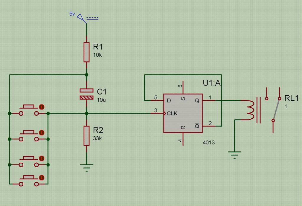

    Tình hình em đang nghiên cứu về một mạch điện thế này
    Dùng một nút nhấn thường mở/rơle trung gian dùng bao nhiêu tuỳ thích/một bóng điện /
    thiết kế mạch điện nhấn một cái đèn sáng nhấn cái nữa đèn tẳt em vẽ nhiều kiểu sơ đồ mà không được mong các bác giải đáp và làm sao thiết kế tối ưu kinh tế nhất
    Bạn dùng công tắc có phải hơn ko. Chứ đùng núa ấn thì khá là phưc tạp đấy
      được nhưng phải tìm relay có nhiều bộ tiếp điểm

        thỳ ở trên em nói dùng rơle trung gian mà/rơle trung gian có nhiều tiếp điểm mà
        bao nhiêu con cũng đựoc miễn là đáp ứng đựoc nhu cầu nhấn cùng một nút thường mở bật tắt bống đèn
          Cái này có trong diễn đàn rồi mà (ứng dụng cho đèn cầu thang)

            Nguyên văn bởi tandat_dt21 Xem bài viết
            không ý mình là dùng rơle trung gian và nút nhấn có một tiếp điểm thường mở đẻ làm còn dùng điện tử thỳ dễ rồi////ko dùng điện tử
