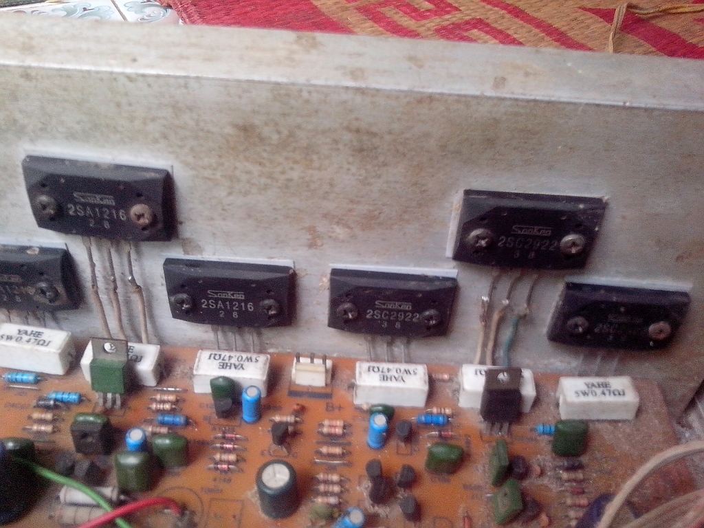

    Mình có cái mạch Amplifier chạy 3 con SANKEN Transistor 2SC2922 và 3 con SANKEN Transistor 2SA1216 trên cùng 1 mạch chạy cho 1 loa (Âmli có 2 mạch giống nhau và mỗi mạch tải 1 loa)
    Mình không biết mạch này có công suất bao nhiêu W
    và đặc biệt mình không biết điện áp cấp cho nó là nguồn đối xứng bao nhiêu vôn.
    Bạn nào biết bảo mình với. Mình xin cảm ơn nhiều
    mình chụp ảnh theo các bạn giúp nhé

    mạch này đã được cải tạo lại từ bo ampli thông thường (hàng chợ) chạy 6 sò thường lên thành 6 sò đại 2922/1216 , mạch này chạy 48v đôi (35vac X2) công suất không cao lắm vì nguồn cung cấp thấp, khoảng 180-200w thôi .chất lượng âm thanh trung bình .
