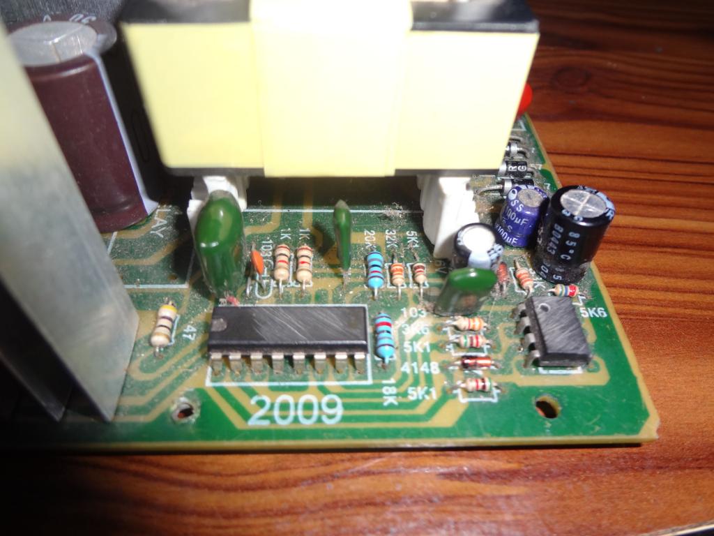

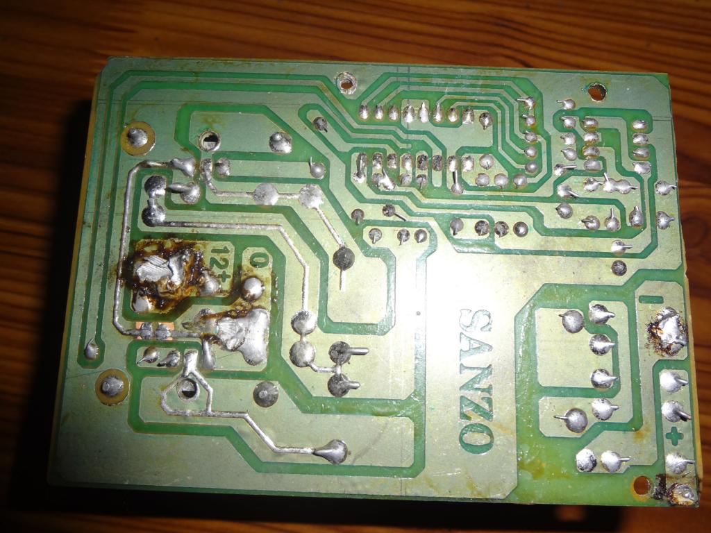

Help... Tra số ic của inverter!!! mong các bác giúp!
con ic 16 chân có thể là LM3524 ( bạn xem lại có phải chân 15 nối với +12v ) còn ic 8 chân là 555Nguyên văn bởi haivan143 Xem bài viếtEm có một mạch inverter dùng cho TV… em muốn hỏi các bác trên diễn đàn hai con IC xóa số, 1 con 8 chân và 1 chon 16 chân của nó để thay thế, xung nó lấy ra ở chân số 11 và chân 14 của ic 16 chân,! Do cắm ngược cực + - nên em nó hỏng rồi ạ! Hai con fet chạy IRFZ46… mong bác chị giúp đỡ ạ!
[ATTACH=CONFIG]76162[/ATTACH]
[ATTACH=CONFIG]76163[/ATTACH]
[ATTACH=CONFIG]76167[/ATTACH]
dạ vâng! có thể thay LM3524 bằng SG3525 được không ạ!Nguyên văn bởi biphuc Xem bài viếtcon ic 16 chân có thể là LM3524 ( bạn xem lại có phải chân 15 nối với +12v ) còn ic 8 chân là 555
