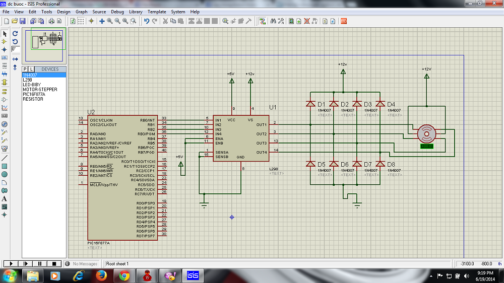

    Mình dùng mạch Pic 16F877A và L298 để điều khiển 4 động cơ bước
    Đã làm 4 mạch L298 riêng để điều khiển động cơ và điều khiển bằng port B,C của Pic, cho 4 mạch chạy cùng lúc thì không động cơ nào chạy. Chạy lẻ từng mạch thì động cơ chạy, không biết cách nào 4 động cơ chạy cùng lúc được bro nào chỉ giúp

    bạn thử quét theo kiểu dịch bit xem 4 động cơ cò chạy không rồi tính tiếp. hính nhỏ quá nhìn không rõ

      bác kiểm tra xem áp 12V có bị sụt không, mà bác cho em hỏi step unipolar sao lại dùng L298 mà lái nhỉ
