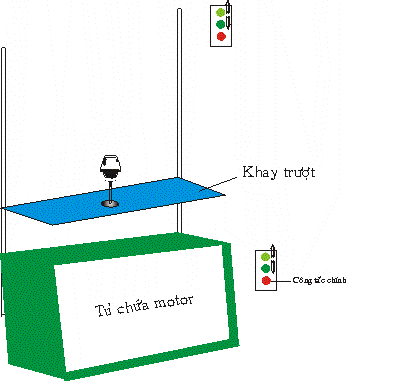

Hiii..nói cho hoành tráng vậy thôi chứ nhu cầu của mình chử đưa những vật có trọng lượng 50kg từ tầng trệt lên lầu.các bác hường dẩn mình mua motor thế nào cho đúng cùng với các loại khởi động từ củng như các công tắc chuyển hướng cộng với sơ đồ đấu dây luôn nha,hiii....sử dụng điện 1pha 220V

Bạn làm cái này thì đầu tư cũng khá đấyNguyên văn bởi dientul Xem bài viếtHiii..nói cho hoành tráng vậy thôi chứ nhu cầu của mình chử đưa những vật có trọng lượng 50kg từ tầng trệt lên lầu.các bác hường dẩn mình mua motor thế nào cho đúng cùng với các loại khởi động từ củng như các công tắc chuyển hướng cộng với sơ đồ đấu dây luôn nha,hiii....sử dụng điện 1pha 220V
motor thì dung loại tầm 1.5KV đổ lại ,
khởi động từ thì dùng loại 2 pha (có hai đầu vào và ra )
còn hệ thống điện thì dơn giản đi cho no rẻ

Ra mua cái tời điện vài M là cùng!Nguyên văn bởi dientul Xem bài viếtHiii..nói cho hoành tráng vậy thôi chứ nhu cầu của mình chử đưa những vật có trọng lượng 50kg từ tầng trệt lên lầu.các bác hường dẩn mình mua motor thế nào cho đúng cùng với các loại khởi động từ củng như các công tắc chuyển hướng cộng với sơ đồ đấu dây luôn nha,hiii....sử dụng điện 1pha 220V
Khung trượt thì mua sắt V và sắt ống về làm!
Điều khiển thì vài cái contactor là đủ, không thì móc dây từ mấy cái công tắc trên tời điện đấu ra ngoài!
Thế là xong!
Mình đưa thức ăn bạn ơi,nên phần cơ chạy phải êm chứ nếu không đưa từ dưới lên tới trên thì không còn gì để mà ăn,hiii...trên hình mình có vẻ kèm theo ly rựu đó..Nguyên văn bởi typhoon Xem bài viếtsao cái ứng dụng nè chẳng khác gì cái máy đưa vữa gạch của dân thợ hồ xây nhà vậy bác liên hệ thì khỏe wa còn gì
phần cơ thì mình tạm ổn rồi bác à,nói chung là gần giống như hình mình đã vẽNguyên văn bởi mrgiang99 Xem bài viếtRa mua cái tời điện vài M là cùng!

Mail của mình la Ldientu@yahoo.com.Nhờ bác và các cao nhân ở đây giúp dùm.Ở Sài Gòn không biết mua mấy món nầy ở đâu các bác.Hình như ở Vỉnh Viễn mình thấy có bán các loại motor nhưng không biết ở đây có bảo đảm không?Nguyên văn bởi flamingo_ld Xem bài viếtBạn làm cái này thì đầu tư cũng khá đấy

Đây là cái bạn cần!
Ra cửa hàng hỏi cái nào tải trong trên 50Kg là OK!
Ui trời ơi .người ta chỉ có mang ly rượu lên lầu trên thôi đáng có mấy byte zậy mà bạn bảo đi mua cái tời đến cả mấy Megabyte thế này thì dự án này đở vỡ rồi ,chắc phải chuyển rượu từ tần trệt lên lầu 4 trong 5 hay 10 năm gì đó thì mới lấy lại được mấy Megabyte đó mấtNguyên văn bởi mrgiang99 Xem bài viếtĐây là cái bạn cần!
