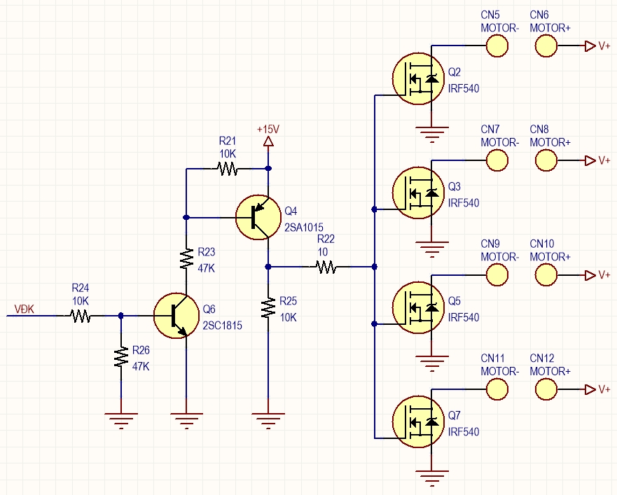

1con A1015 kích 4 con IRF540
Mạch như hình trên không thể hoạt động được. Làm theo hình kèm theo sẽ hoạt động tốt với tần số xung thấp.Nguyên văn bởi leemjnhwuong Xem bài viếtnhờ các pro chỉ giúp, em thiết kế 1 con A1015 kích 4 con IRF540 như sơ đồ này được không, cho em ý kiến.
