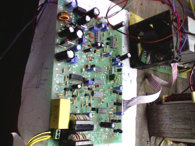

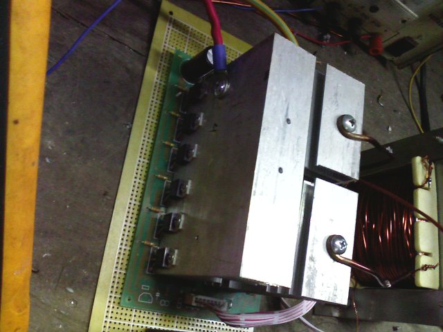

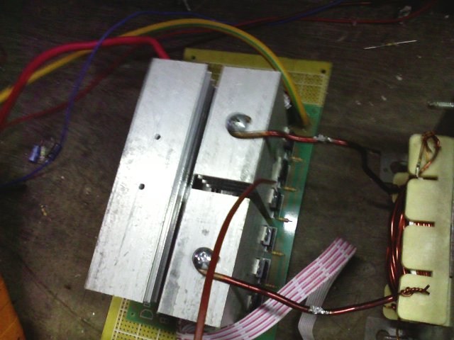

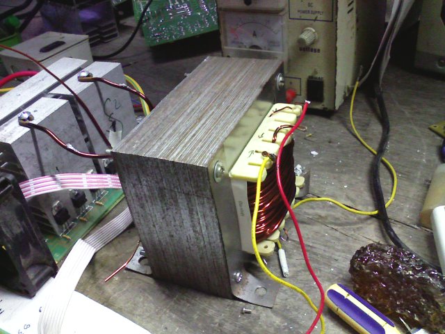

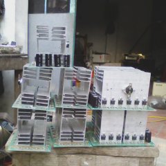

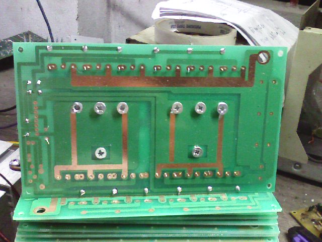

xau 3 tháng làm thử tưởng hết tiền đã có chứ luu sine chuẩn
để hoan thành sản phẩm chước tiên .cám ơn anh thành đã giúp đỡ cho em được sản phẩm
đây là mạch tạo dao động sóng sine có bù nhiệt cho lên sóng đầu ra ko biến rạng mà đặc biệt ic làm lên mạch giá thành rất rẻ chỉ mất 30.000 là có đủ bộ ic cộng cầu H biến thế . ở đây mình ko dùng biến áp xung
công suất từ 500w 12v đến 1100w 12v tùy vào biến thế + cầu h 1100w chỉ mất 16 chú 60n06
dòng sặc tùy vào biến thế cho dòng ra 10a hay 30a tùy ý.bảo vệ qóa tải qóa nhiệt. cho phép xông điện lưới vào đầu ra của hệ thống vẫn ok

Hiệu suất được bao nhiêu vậy?? > 80% không vậy . Bạn share lại cho mình 1 bộ mạch in để mình ráp thử đươc ko vậy? Tỉ số biến áp là bao nhiêu ? 220Vac/8Vac???
minh thu nếu cho đầu ra tải với 700w đầu ra ma giữa nguyên song sine thì được 93 % con muốn hiệu suất cao hơn thì từ 700w tải đầu ra rạng sóng sine làm cho biến rạng hơi cắt đầu thì hiệu suất lên 96-97 cũng ok vì hiệu suất cao vậy mạch của mình có hỗ chợ bù nhiệt lớn khi làm việc công suất lớn đầu ra có thể tăng tần số tư 50hz - 60hz . điều nữa là mạch của mình chế độ đệm cầu H nó có thể thay đổi chân G của mofet từ 2v lên đế 15v . vậy tính ra chế độ ac của đầu vao biến thế có thể thay đổi từ 3v ac tới 9v ac
còn mấy bạn muốn sin sơ đồ mình sẽ gửi cho con tsd2285 chạy 500w năm ngoái con đấy rễ làm hơn không cần dùng tới máy hiện sóng nắp đơn giảm biến thế nhỏ rễ quấn chỉ quuấn 14v đầu vào cầu h và 470v đầu ra ac là ok cuộn lọc đơn rảmlinh kiện kích điện 01638215625
