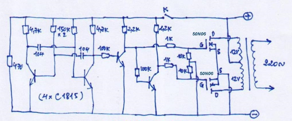

Cái này hoạt động được, công suất phụ thuộc vào dòng của sò công suất và độ to của biến áp. Nhưng nó ra xung vuông, chạy tải cảm không tốt.Nguyên văn bởi chinh_kty Xem bài viếtCác bác xem nó có hoạt động không nhé. Em định làm, nhưng không biết công suất của nó là bao nhiêu? Có dùng được lâu không?

Sử dụng 50N06 có ổn không
Cho em hỏi em dùng BA 5A: 220/24-12-6 VAC, em đấu đầu ra của mạch với cuộn thứ cấp có được không ạ? Khi đó điện áp cảm ứng được bên cuộn sơ cấp có đạt 220VAC không. Em đang làm thí nghiệm, quan trọng mạch phải chạy, sau đó mới nghĩ cách sin hóa điện áp đầu ra
Mong mọi người góp ý!
