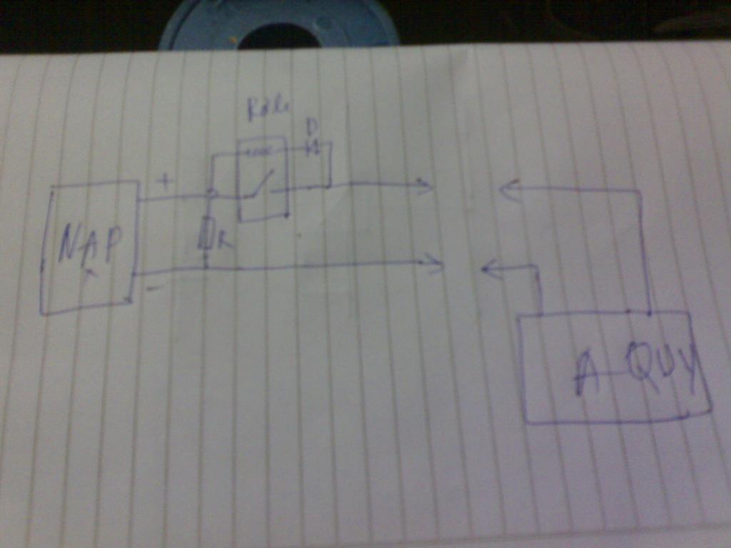

    Mình có một câu hỏi thế này. Mình có một bộ nguồn nạp ắc quy có sẵn 2 đầu cực âm, dương. Mình muốn làm một mạch đơn giản (dùng đi ốt chẳng hạn) để nạp ắc quy với 2 đầu dây thò sẵ ra. chỉ cần buộc vào bình ắc quy là xong. Yêu cầu là: nếu nối đúng cực thì sạc ắc quy nối sai cực thì cháy nguồn do điện ắc quy phóng ngược vào nguồn, giờ phải thiết kế một mạch điện (đơn giản ko dùng IC nhé vì mình ko biết dùng IC) nối vào 2 cực sẵn có của nguồn vào thò 2 đầu ra, nếu nối đúng thì sạc, nối sai cũng chẳng sao (nghĩa là mạch hở ý) tức ắc quy ko được nạp mà cũng không có điện từ ắc quy vào nguồn điện sạc.
    Mình dùng mấy con điốt mới làm được một chiều nhưng khi đấu ngược lại 2 đầu dây của nguồn sạc vào bình (cực ắc quy âm chuyển sang dương, dương chuyển sang âm) thì lại có dòng từ ắc quy vào nạp cháy sạc. mong các bạn tư vấn giúp. vẽ mạch dùm. Cảm ơn nhiều.

      cái này dùng được ko

          mạch này dùng được đấy . chỉ lưu ý chọn relay có tiếp điểm chịu được dòng lớn> 10A .

              tại sao bạn ko dùng 4 con diode mắc theo kiểu cầu diode ấy.2 đầu + - thì nối với 2 đầu + - của acc quy còn 2 đầu xoay chiều ~ là hai đầu cấp nguồn sạc acc quy.bạn nối xuôi hay ngược đều sạc đc tất

                Không dùng được . Vì khi cấp điện vào relay sẽ nhả tiếp điểm ra .

                  Nếu chỉnh lưu bán kỳ thì khi tháo bình ra rơ le sẽ tự ngắt, không sợ ấy đâu
                    Bác Vân nói chuẩn rồi. Khi cấp điện cho bộ nạp thì không có áp nuôi cho rơle nữa và nó sẽ nhả tiếp điểm ra.
                        em đã lắp dùng được rồi mà anh VĂN

                            rơle vẫn có điện đấy chứ (cực - qua R , cực + qua diot đấy thôi )

                              đúng rồi nhưng lắn toàn kì thì vẫn ấy đấy
