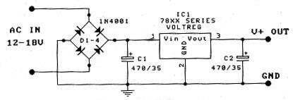

            Ý kiến bạn rất hay, thời buổi tiết giảm điện năng kiểu này chắc mất điện dài dài. Minh có cái mạch nguồn này có thể dùng ắcquy 12v Xe máy để tạo nguồn 9V/1000mA được không vậy mấy bạn? Mình dùng con 7809 được không? Modem có ngủm luôn không? Mong giúp mình gấp. Cám ơn nhiều
              Phải thêm BJT để chịu dòng cho 7809. Có cần thêm diode nữa ko nhỉ? Theo mình bạn mua 1 con acquy 12V, lắp bộ nạp acquy tự động. Rồi dùng 7809 để nuôi modem.

                Bạn có thể chỉ cụ thể hơn không? cám ơn nhiều nha
                  ai giúp cái nào? cho sơ đồ chi tiết với
                    minh co kinh nghiệm thế này. Bạn cần thay cái adapter cũ đi. ra chọ trời mua 1 cái biến áp có điện áp ra 12v-1A là được. sau đó lắp mạch chỉnh lưu + ổn áp 9V như bạn vuthaonguyen là ok.

                      không dùng biến áp được đâu bạn ơi. Khi họ hàn điện thì điện thế bị biến động ghê lắm,mình đã dùng đồng hồ đo lúc họ hàn điện thì thấy điện thế từ 220v sụt xuống 90v rồi trở lại 220v rồi lại xuống, điện cứ khi lên khi xuống liên tục. mình đã từng bị rồi. chỉ có cách dùng acquy như vuthaonguyen thì thấy có lí đó.

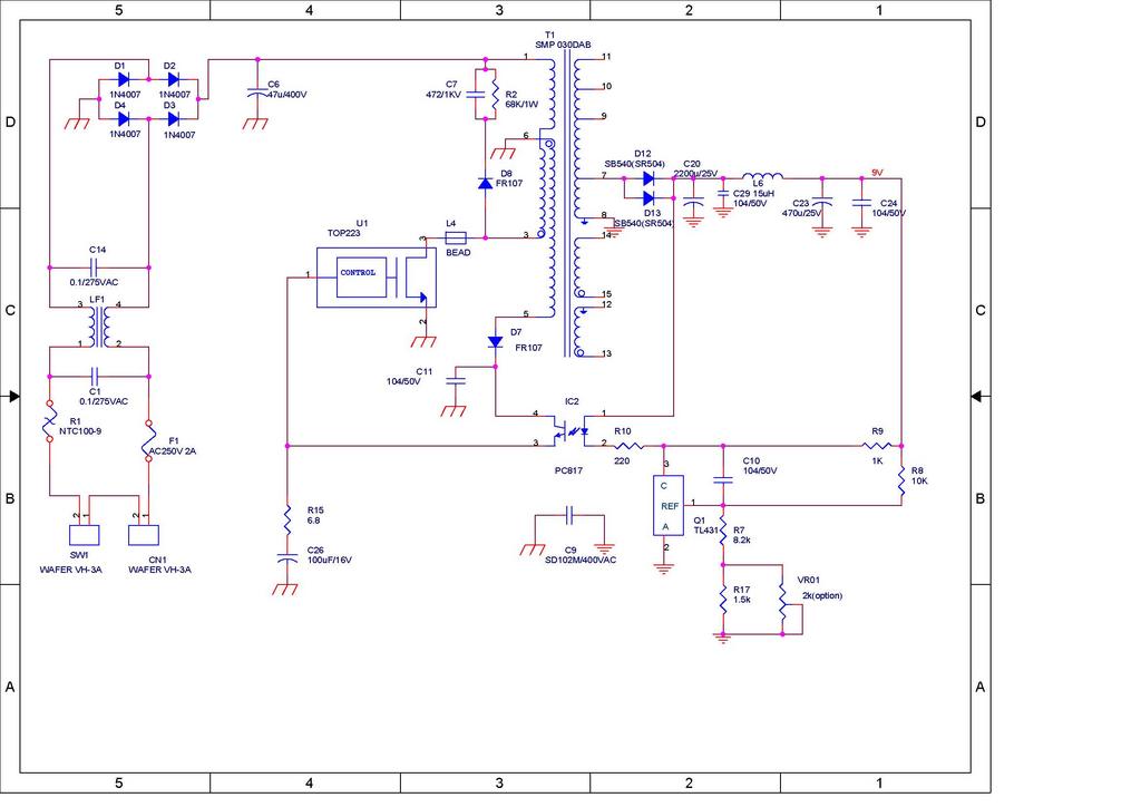

                        Mình cần sơ đồ mạch nguồn thế này: input từ 5v - 12vDC, output 9v 1A. ai có sơ đồ đơn giản post lên giúp. Linh kiện dễ kiếm càng tốt, lắp cái mạch dùng acquy cho nó khỏe cho rồi. Cám ơn các bạn đã quan tâm giúp.
                          Sơ đồ mạch xung
                          Điện áp vào từ 90-260VAC/50Hz
                          Điện áp ra là 9VDC -2A được không bạn?
                          Hay bạn muốn có mạch cụ thể luôn thì liên hệ với mình:

                            Nguồn xung
                            Nguyên văn bởi neucomotngay Xem bài viết
                            Nguồn xung out DC 9V

                              Cám ơn bạn đã giúp, nhưng sơ đồ đó phức tạp quá Mình muốn dùng ắcquy xe máy để cấp nguồn cho mạch input 9v 1A. Mong được giúp đỡ
