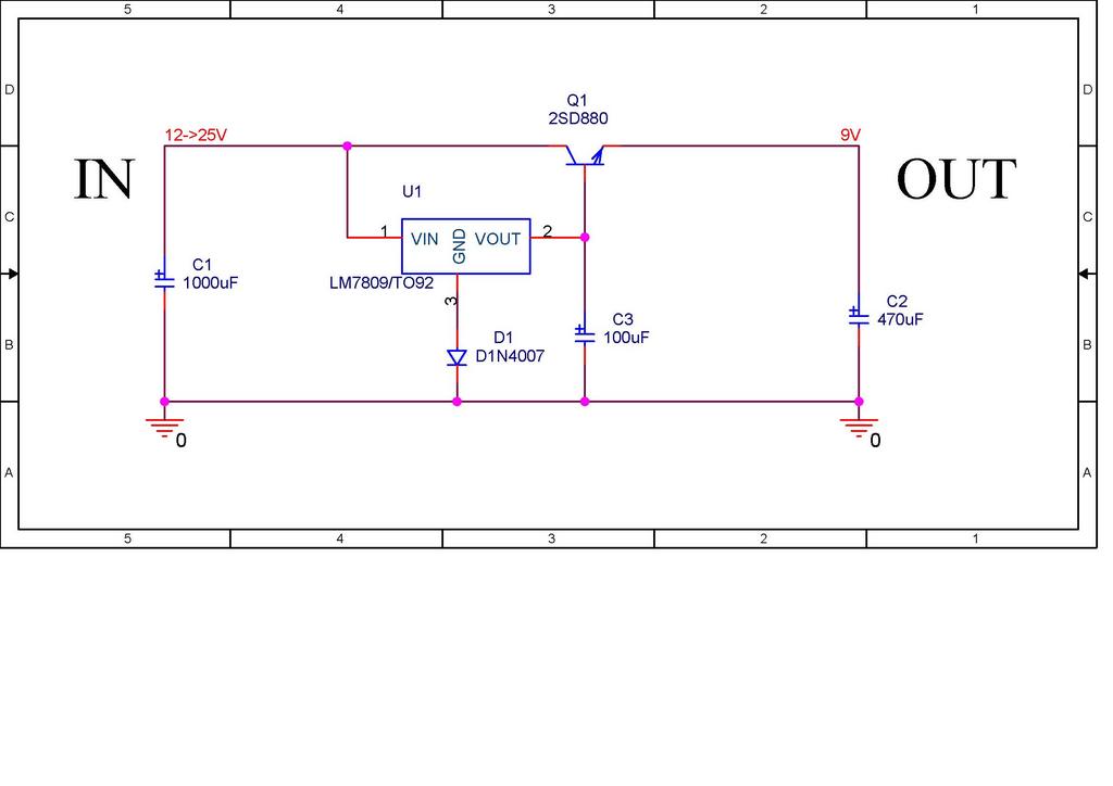

          Bạn cần một biến áp có đầu ra 12V, sau đó dùng 7809 + Tran để tăng dòng là được. Mình tính thế này: bình thường là 220V, lúc nó hàn còn 90v, như vậy là sụt gấp khoảng 220/90=2.4 lần. Như vậy bạn cần một cái biến áp có đầu vào 220V, ra nV, n xác định sao cho lúc áp vào = 90V thì đầu ra vẫn còn 12V. Vậy ta có thể tính như sau: n=2.4x12 = 30V (gần đúng!)

            Thử dùng diode Zenner loại 33V xem sao, khi đó áp có sụt xuống củng ko sao. Sau đó dùng 7809, trans ..

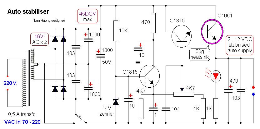

                Xưởng của Lan Hương còn đang xây dựng những hạng mục cuối cùng, điện 3 pha thì chưa câu tới, hàn điện bằng đường điện nhà thì sụt áp xuống 70 hay 80V rồi trở lại là thường (sau khi công nhân hàn hết que hàn). Mạng thì rớt, điện thoại thì .. lụp bụp rồi ngất giữa chừng ...
                Lan Hương ra chợ giời mua một biến áp 0,5A / 220VAc in / 16 x 2 VAC out, về thiết kế và ráp mạch dưới đây, cấp cho modem + switch + điện thoại "mẹ bồng con" tùm lum thứ, điện áp xuống tới 70 - 80 VAC thì mọi thứ vẫn bình thường (dù đèn đóm tắt ngóm hết). Lan Hương dùng hai ba tháng nay chả thấy rớt mạng do sụt áp hay hư hao gì cả. Chả lo gì accu hết "nước" hay cạn "bình".
                Tổng cộng chưa tới 60.000 đ.

                  Mạch này của bạn Lan Hương chỉ hoạt động với tải thuần trở thì OK, nếu tải biến động thì không thể hoạt động tốt được và tải phải tiêu thụ dòng rất thấp.
                  Nhưng ở đây ngõ ra là 9V, tải đến 1A nên áp C-E của H1061 là 45-9=36V
                  với điện thế này mà dòng Ic là 1A thì công suất hao phí trên transistor là 36W
                  heatsink giải nhiệt tương đương với 1 ampli(chạy class AB có hiệu suất 80%)có công suất 180W, nghĩa là diện tích của heatsink giải nhiệt này lên đến 2700 Cm vuông để duy trì nhiệt độ trên heatsink khoảng 50 độ C ???
                  Khó có thể tưởng tượng được bộ nguồn nào hoang phí hơn bộ nguồn này!

                    Hihi, bạn hientnguyen không chú ý tới cái relay đổi masse để khi nguồn không thay đổi quá mức thì điện áp ngã vào là 16 x 1,414 = 22,4 VDC sao ? Lúc đó thì điện áp rơi trên EC của C1061 là 22,4 - 9 = 13,4 VDC. Với dòng dùng cho modem là 150 mA thì công suất nhiệt là
                    13,4 x 150 / 1000 ~ 2W .
                    Lớn lao gì gì ở đây nhỉ.
                    Hihi, còn cái "vụ" relay đó nhận biết mức độ thay đổi điện áp quá "mức" để nó đóng đổi "mức" điện áp cấp 45V (lúc đó dưới 24V) rồi chờ chừng 1 phút mới trả lại 22,4 V thì chỉ cần một con LM555. Cái này là chuyện quá nhỏ mà, không lẽ đợi "dọn cỗ sẵn" hết hay sao nhỉ.
                    heatsink giải nhiệt tương đương với 1 ampli(chạy class AB có hiệu suất 80%)có công suất 180W, nghĩa là diện tích của heatsink giải nhiệt này lên đến 5400 Cm vuông để duy trì nhiệt độ trên heatsink khoảng 50 độ C ???
                    ---> Cái này bạn tính toán theo nền công nghệ ngoài hành tinh thì phải. Hihi.
                    "Đọc" sơ đồ phải làm siêng mở to mắt và động não một tí, bạn hientnguyen ơi. vả lại, cái tính toán modem 1A của bạn chắc là modem dành riêng cho ... tàu vũ trụ ý.
                    Nói chung là sai bét nhè.

                            Vậy bạn nói rõ cái nguồn modem của mình chỉ chạy với tải thuần trở
                            điện áp vào là 22.4V, điện áp ra là 9V, dòng tải là 150mA, công suất tiêu tán là 2W đi!
                            Chắc mọi người sẽ chạy đi mua con 7809+ con transistor H1061 cho nó nhanh gọn chứ đem ra đây bàn cải làm gì nữa!

                              Bạn cần thấy là điện áp ACV là từ 70V --> 220V, thay đổi trong một khoảng quá rộng.
                              Cái này làm sao đáp ứng được yêu cầu ? Nó cần phải có cái mạch kia kìa.

                                Mạch này được không?
