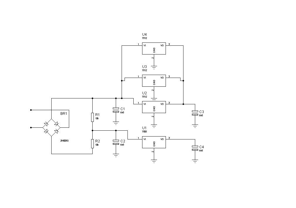

    Mấy hôm trước em làm mạch vi điều khiển cần 1 cái nguồn 12V (3A) và nguồn 5v(200mA) để cấp cho PIC và tải. Em dùng 1 biến thế có sẵn (không rõ dòng bao nhiêu), sau đó dùng cầu (5A) để nắn. Áp ra khoảng 23v, em dùng 2 con trở làm cầu phân áp (cùng 10k), em lấy thẳng 23v cấp cho 7812 qua tụ lọc (vì không biết cách nâng dòng của 7812 lên 3A nên em mạo muội cắm luôn 3 con song song!!!), còn 7805 thì em lấy từ giữa cầu phân áp ra khoảng gần 11v (dùng 1 con 7805 thôi). Kết quả: nguồn ra 12v thì ko sao, nhưng nguồn 5v thì chỉ có khoảng hơn 3v (lúc không tải nhé). Em thử cắm thẳng đầu input của 7805 lên 23v luôn (tức là song song với 3 con 7812) thì thấy áp ra đủ 5v. Không biết giải thích tại sao luôn!!!??? Em không nhớ V giữa 2 đầu ra của cầu còn bao nhiêu, hình như vẫn đủ 23v! nhưng tại sao 7805 và 7812 vẫn chạy bình thường (không quá nóng, cháy...)

      À, mình có xem qua nhưng ko nhớ giá trị cao nhất nó chịu được là bao nhiêu! Mình thắc mắc là tại sao khi cùng cầu đt phân áp cho nó thì nó lại bị sụt áp (dù không có tải). Điện áp ra của cầu vẫn đủ khoảng 23V. Cầu dùng 2 con trở 10k thì sao điện áp vào 7805 lại ko đủ (không đến 11v) và dẫn đến điện áp ra chỉ có khoảng 3v???

        mạch 5 v sai hoàn toàn.vì dùng cầu phân áp trở 10k quá lớn chỉ sử dụng khi có dong nhỏ.nếu thích phân áp bạn có thể dùng 2 trở 20ohm nhưng trở nóng ko chịu trách nhiệm đâu nha.đảm bảo U ra 5v
          OK, thannks bạn đã giải đáp đúng chỗ mình cần! Nhân tiện mình hỏi luôn một mạch khác nhé. Mình dùng 7805 để tạo nguồn 5v, sau đó từ nguồn 5v đó lại dùng AMS1117 để tạo nguồn 3.3v, nhưng hễ mình chỉnh biến trở để đầu ra của AMS1117 là đúng 3.3v thì ngõ ra cũa 7805 lại ko đủ 5v?
            thank ở chỗ khác kia.bạn có đo nhầm ko đấy.đầu ra 7805 ko đủ 5v. 1 là nguồn cungcaaop cho 7805 ko đủ 5v.2 là tải tiêu thụ quá lớn khi đó 7805 rất nóng .còn lại thì chịu
