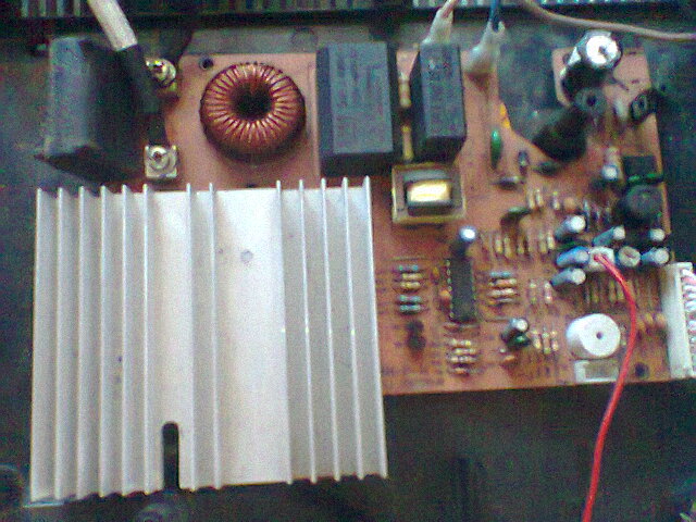

tình em xin thông bác với các bác.em đã chịu bỏ con kia rồi.vì nó ăn gỏi IGBT của em ghê quá.am lại gặp 1 cái bếp từ khác.bệnh tình nó thế này các bác nghiên cứu giúp em.cắm điện vào bật bếp lên đặt nồi lên chỉ đun 3 giây là ngắt rồi lại đun tiếp 3 giây lại ngắt.cứ thế liên tục không thể làm sôi nước được.em đã cày con này 3 ngày rồi mà không có gì triển vọng.công việc em đã làm với nó là:thay IGBT,thay tất cả các tụ lọc từ tụ hóa đến tụ thường.thay ic lm339.rửa mạch bằng axiton.thay cảm biến nhiệt ở mâm và IGBT thay luôn cả mâm đồng.không có triển vọng gì.em lấy mày sấy nóng main thì time ngắt càng nhanh.cứu em với mấy bác.em chết đói rùi.

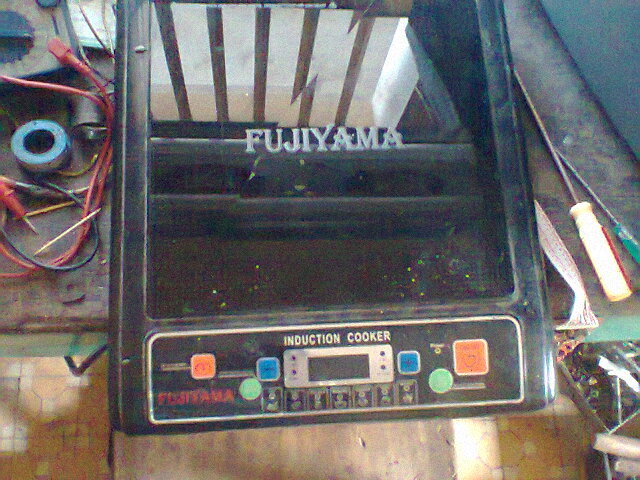

Cho biết lai lịch em nó ra sao hoặc cho cái chân dung lên để anh em xúm vào chấm điểm rồi mới khám bệnh được, có mẫu mã thì mình lục kho coi có cái nào giống giống thì mới biết đường mà phán chứ, chứ cứ như mù đi đêm thế này thì lại phán búa xua làm trật lất hết!Nguyên văn bởi suachua.tn Xem bài viếttất cả đều bt anh ạ.em đã tháo rời từng điện trở và kt nhưng không con nào thăng hay đứt cả.các anh giúp em với.

bệnh này bạn lắp thêm 1 cái 0,3mf/1200v song song với tụ 0,3 mf của bếp.Nguyên văn bởi suachua.tn Xem bài viếttình em xin thông bác với các bác.em đã chịu bỏ con kia rồi.vì nó ăn gỏi IGBT của em ghê quá.am lại gặp 1 cái bếp từ khác.bệnh tình nó thế này các bác nghiên cứu giúp em.cắm điện vào bật bếp lên đặt nồi lên chỉ đun 3 giây là ngắt rồi lại đun tiếp 3 giây lại ngắt.cứ thế liên tục không thể làm sôi nước được.em đã cày con này 3 ngày rồi mà không có gì triển vọng.công việc em đã làm với nó là:thay IGBT,thay tất cả các tụ lọc từ tụ hóa đến tụ thường.thay ic lm339.rửa mạch bằng axiton.thay cảm biến nhiệt ở mâm và IGBT thay luôn cả mâm đồng.không có triển vọng gì.em lấy mày sấy nóng main thì time ngắt càng nhanh.cứu em với mấy bác.em chết đói rùi.
bác thay thử mấy con tran bé bé ấy chưa.thay là chạy luônNguyên văn bởi suachua.tn Xem bài viếtvâng.e gửi các anh chân dung của con này.các a giúp em với.

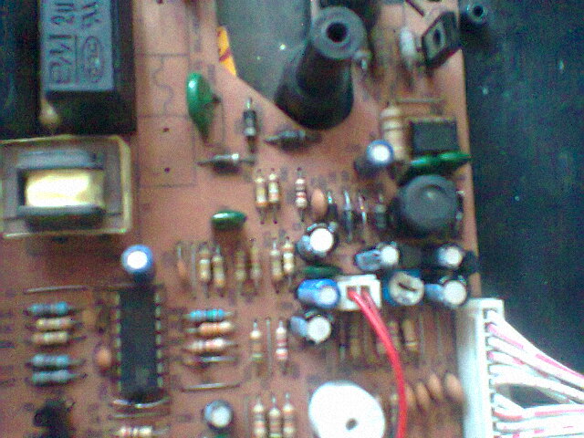

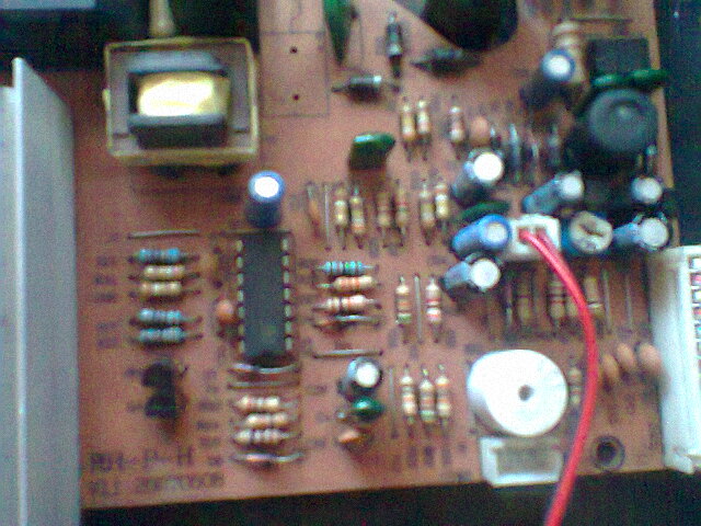

Cái mạch hình 4/5 là một , nó có thể bị hư ở cái biến áp dò dòng ,cái nằm sát tấm nhôm giải nhiệt, nó kiểm soát dòng đi qua IGBT, ngõ ra bị hư nên khiển không nhận được xung nên ngắt không cho chạy, hoặc cuối cùng là hư IC khiển rồi .Bó tay!!!Nguyên văn bởi suachua.tn Xem bài viếtvâng.e gửi các anh chân dung của con này.các a giúp em với.
