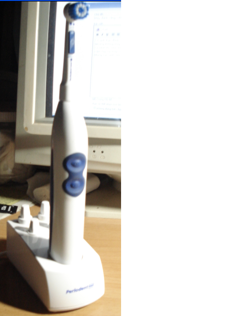

Có anh bạn được tặng một náy đánh răng (SWITZERLAND), anh ấy quý lắm. Nhưng không may cho anh ấy, là mấy ngày đi công tác về, máy không chạy nữa. Có nhờ tôi sửa, mà không biết nguyên lý làm việc sao đây?(Giữa máy đánh răng cầm tay và máy sạc không có kết nối bằng điện???)! Cách tháo ra như thế nào? Mong các anh, em trên diễn đàn chỉ giúp! Thanks!
Máy đánh răng lạ quá!
Theo tôi thì nguyên lý nạp điện của nó giông như bếp từ (giống thôi nhé).khi cắm chuôi bàn chải ổ nạp thì giữa máy nạp và chuôi bàn chải làm thành một biến áp.cuộn sơ bên máy nạp, cuộn thứ bên chuôi bàn chải .bên trong chuôi bàn chải có săn diot nắn và pin nạp ,tất nhiên là phải có mô tơ để quay bàn chải.trường hợp của bạn tôi nghi hỏng máy nạp nên pin không được tich điện = mô tơ không chạy. chứ bộ phận bên trong bàn chải it hư .nếu dùng lâu quá thi hỏng lông bàn chải thôi.Nguyên văn bởi phanbaoson Xem bài viếtCó anh bạn được tặng một náy đánh răng (SWITZERLAND), anh ấy quý lắm. Nhưng không may cho anh ấy, là mấy ngày đi công tác về, máy không chạy nữa. Có nhờ tôi sửa, mà không biết nguyên lý làm việc sao đây?(Giữa máy đánh răng cầm tay và máy sạc không có kết nối bằng điện???)! Cách tháo ra như thế nào? Mong các anh, em trên diễn đàn chỉ giúp! Thanks!Nhất cần thiên hạ vô nan sự
Bách nhẫn gia trung hữu thái hòa
Con gái tớ cũng có một cái nhưng nó chưa hỏng nên chưa tháo ra. Hay là bảo anh bạn ấy tạm dừng đánh răng chờ cái nhà tớ hỏng vậy?

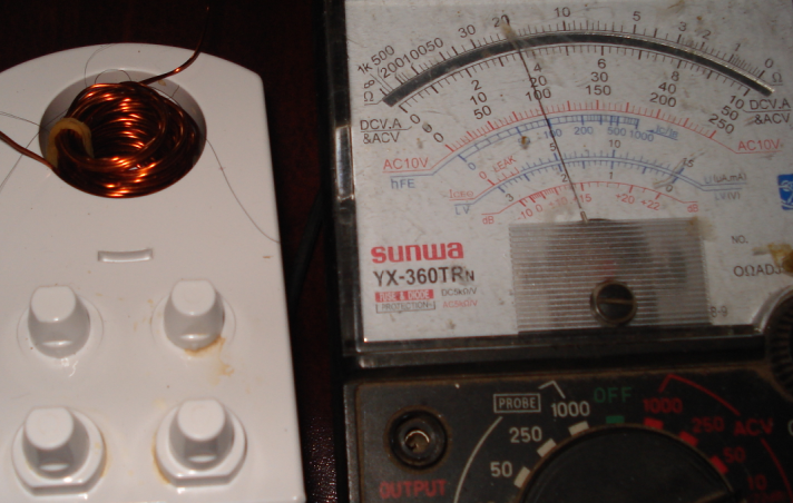

Tớ cũng đồng ý với Ăn Sẵn, khả năng lớn là do hỏng phần sạc. Để kiểm tra phần này thì dễ thôi. Bạn chế 1 ống giấy to hơn cái lõi cục sạc (cái chỗ cắm bàn chải vào), rồi quấn khoảng 100 vòng dây đồng lên đó (dây nhỏ thôi). Sau đó cắm điện, đo AC ở 2 đầu dây. Nếu không có áp thì bổ cục nạp ra mà sửa. Nếu có áp thì nạp không hỏng => vứt toàn bộ đi thôi, vì đồ bên trong bàn chải kiếm đâu ra?

Nếu vậy thì phần hỏng là ở trong chuôi bàn chải rồi.Nguyên văn bởi phanbaoson Xem bài viếtTheo lời Bác Nhật Hùng, tôi quấn cuộn dây khoảng 90 vòng, đặt vào cục sạc và đóng điện 220VAC. Kết quả đo được 3,6VAC (như hình ảnh).
Theo ý các Bác thì phương án tiếp theo là thế nào ạ!... ? Thanks!

Cám ơn các Bác đã tư vấn! Nhưng vỏ nó bọc nhựa trắng, cứng. Chì có hai nút ON, OFF bọc cao su mềm thôi! Đã sạc thử liên tục một ngày đêm mà nó chẳng nhúc nhích !?? Cây đánh răng nguội tanh, mặc dù cục sạc nóng ran!!!

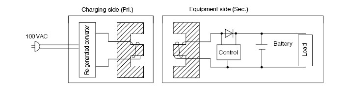

Cái này cũng không có gì mới lạ cả, nguyên tắc nạp cách ly nó có từ mấy cái máy điện thoại mẹ con rồi. Còn về cái bàn chải oánh răng thì trên diễn đàn có ai nói rồi thì phải (có thể nhớ nhầm sang diễn đàn khác).Nguyên văn bởi phanbaoson Xem bài viếtCó anh bạn được tặng một náy đánh răng (SWITZERLAND), anh ấy quý lắm. Nhưng không may cho anh ấy, là mấy ngày đi công tác về, máy không chạy nữa. Có nhờ tôi sửa, mà không biết nguyên lý làm việc sao đây?(Giữa máy đánh răng cầm tay và máy sạc không có kết nối bằng điện???)! Cách tháo ra như thế nào? Mong các anh, em trên diễn đàn chỉ giúp! Thanks!
Đây nguyên lý nạp điện thì nó như này:
(ảnh trên lấy từ 1 patent của panasonic)
Hiệu suất của trò nạp này chỉ dạt độ 60%. Công suất thấp cỡ 0.6 ---> 3.5W, dùng cho thiết bị nhỏ thì OK, nhất là các thiết bị làm việc dính tới nước nôi.
Cách tháo cái bàn chải thì thế này
Keywords: Contactless charger; electric toothbrush
opendoor2507! Cám ơn Anh rất nhiều. Tôi đã tháo cây đánh răng ra được rồi. Cũng đơn giản thôi! Không đến mức "quá khó" như Anh Hùng và Anh ANSANCITY đã nêu.! Trước tiên thấy bị đứt dây từ cuộn sạc vào mạch nắn, đã hàn lại và đang sạc. Có kết quả sẽ thông tin để các Bác mừng chung. Cảm ơn các bác đã tư vấn!
