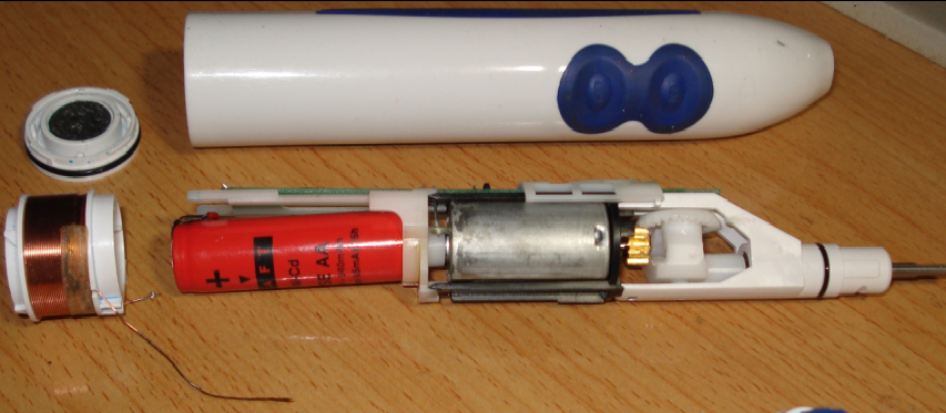

    opendoor2507! Cám ơn Anh rất nhiều. Tôi đã tháo cây đánh răng ra được rồi. Cũng đơn giản thôi! Không đến mức "quá khó" như Anh Hùng và Anh ANSANCITY đã nêu.! Trước tiên thấy bị đứt dây từ cuộn sạc vào mạch nắn, đã hàn lại và đang sạc. Có kết quả sẽ thông tin để các Bác mừng chung. Nhưng chắc ăn vẫn phải bảo anh bạn mua Colgate sẵn sàng!!!... Cảm ơn các bác đã tư vấn!

      Nhìn nó "nhẵn nhụi" như thế thì tháo bằng cách nào ạ! Bác ANSANCITY có cao kiến gì không giúp với ?
      Tôi có một cái cũng bị hỏng như vậy (hiệu Braun). Tôi dùng một miếng thép dầy chừng 2mm và ngang chừng 2cm làm một cái tuộc nơ vít để vặn cái chuôi nó ra. Nó bị trét keo cách nước nên hơi cứng. Khi mở ra thì coi chừng bị đứt mấy cọng dậy đồng dùng để xạc bin.
      Cái của tôi thì bị hư phần xạc bin/điều khiển vì nước dò qua cái cổ chỗ gắn bàn chải vô. Phía trong nó có một vòng cao su chắn nước nhưng lâu ngày bị bể ra. 2 cục bin C thì vẫn còn tốt.

        opendoor2507! Cám ơn Anh rất nhiều. Tôi đã tháo cây đánh răng ra được rồi. Cũng đơn giản thôi! Không đến mức "quá khó" như Anh Hùng và Anh ANSANCITY đã nêu.! Trước tiên thấy bị đứt dây từ cuộn sạc vào mạch nắn, đã hàn lại và đang sạc. Có kết quả sẽ thông tin để các Bác mừng chung. Cảm ơn các bác đã tư vấn!
        Thực ra thì tôi cũng chưa tháo cái đó ra bao giờ.chúng ta là "Bác sĩ"thì "hội chẩn"trước những ca chưa gặp bao giờ là rất quan trọng .tất cả những gì tôi tư vấn cho bạn đều do tôi suy luận thôi .chứ thực tế tôi chưa có làm cái đó bao giờ.con bạn phát hiện ra chỗ đứt dây tôi nghi rằng trong quá trình tháo bạn làm đứt dây chứ nguyên nhân không phải ở đó.-lại đoán mò nữa rồi.

          Post hình minh hoạ mà mãi không được! Chán ông Bưu điện quá!
          Bác baoson này. không phải lỗi hoàn toàn là do ông bưu điện đâu. Bác cũng có lỗi một phần đấy nhé Hình của bác post, nên lưu dưới dạng .JPG, ảnh sẽ nhỏ gọn hơn dạng .BMP. Chỉ vài chục k cho cái hình của bác (tới 900k)
