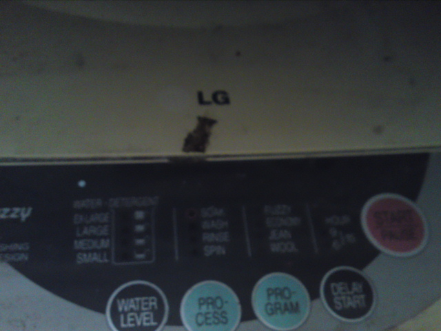

mình đã thay van áp lực mới kiểm tra ống dây.tình trạng vẫn thế
máy giặt lg wf-s640vh cần giúp đỡ
Bác kg biết ct từ nó nằm ở đâu thì đấu sao đc ....!Nguyên văn bởi 0942526328 Xem bài viếtmong bác chỉ giúp cách nối tắt bo với ạ.thanks
DĐ : 0984 334 368
trước hết cũng xin cảm ơn bác đã quan tâm.quả thật là nó bị mất miếng nam châm ngay ở giữa cửa cạnh gần bo mạch.có i ống nhìn như cầu chì.và đó chính là thủ phạm.em làm điện tử nên điện lạnh không biết được nhiều.được sự quan tâm chỉ bảo của các anh em trên diễn đàn.em xin cảm ơn tất cả mọi người đã quan tâm.Nguyên văn bởi oanhchien Xem bài viếtBác kg biết ct từ nó nằm ở đâu thì đấu sao đc ....!
Dưới chữ LG dấu đen đó là miếng nam châm. Lật nắp lên dùng cái ốc vít rà mặt dưới sẽ thấy lực hút. Khi đậy nắp lại lực từ sẽ tác động tới cái ct từ dưới bo mạch... nếu lần thấy ct thì sẽ hiểu ra vấn đề ngay thôi ...

Chúc mùng bác đã khắc phục đc vấn đề .Nguyên văn bởi 0942526328 Xem bài viếttrước hết cũng xin cảm ơn bác đã quan tâm.quả thật là nó bị mất miếng nam châm ngay ở giữa cửa cạnh gần bo mạch.có i ống nhìn như cầu chì.và đó chính là thủ phạm.em làm điện tử nên điện lạnh không biết được nhiều.được sự quan tâm chỉ bảo của các anh em trên diễn đàn.em xin cảm ơn tất cả mọi người đã quan tâm.
