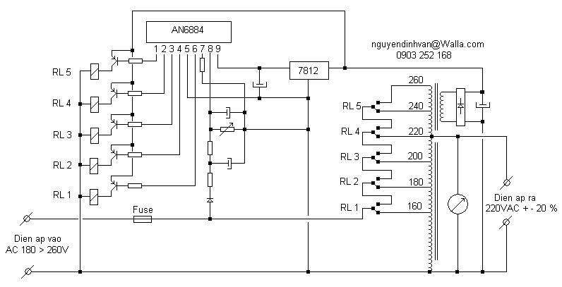

Vứt 6884 đi!Nguyên văn bởi tuyennhan Xem bài viếtỨng dụng IC Vuled làm bộ so sánh thật là hay nhưng con 6884 này tôi thấy có lúc nó sáng 2 led kề nhau như vậy sẻ làm chập cháy 2 cuộn dây của biến thế.
Lấy R, Dz, T làm là được rùi!
Cái mạch này chỉ để cho các em mới học nghề tham khảo thôi . Nó bị sai một điểm . Đố các bác biết đó là điểm nào
Kể cả 5 Rơ lây đều đóng cũng không chập cuộn dây BA nào !!!!Nguyên văn bởi tuyennhan Xem bài viếtỨng dụng IC Vuled làm bộ so sánh thật là hay nhưng con 6884 này tôi thấy có lúc nó sáng 2 led kề nhau như vậy sẻ làm chập cháy 2 cuộn dây của biến thế.Chuyên làm các mạch điện tử bí hiểm và kỳ quặc .

Auto by hand ở chân 8!!!!Nguyên văn bởi nguyendinhvan Xem bài viếtCái mạch này chỉ để cho các em mới học nghề tham khảo thôi . Nó bị sai một điểm . Đố các bác biết đó là điểm nào
Bạn đấu dây từ IC 6884 đến relay ngược rồi, Theo thứ tự phải là chân 1 ( điện áp thấp nhất )cúa IC 6884 phải dấu với Relay RL1 còn chân số 6 ( điện áp cao nhất ) thì phải dấu với relay RL5 mới đúng. Bạn thử tra lại datasheet của IC AN6884 thì rõ.Nguyên văn bởi nguyendinhvan Xem bài viếtCái mạch này chỉ để cho các em mới học nghề tham khảo thôi . Nó bị sai một điểm . Đố các bác biết đó là điểm nào
Dùng phương pháp Shift Register này tốn nhiều reley quá còn nếu ở dạng BCD thì chỉ tốn ít relay thôi nhưng số trạng thái thì nhiều hơn. Mạch này chỉ có tính cách tham khảo chơi thôi chứ lắp ráp thì không khả thi.
Không phải ở chỗ đó đâu . Chỗ đó như vậy là đúngNguyên văn bởi quanghien54 Xem bài viếtBạn đấu dây từ IC 6884 đến relay ngược rồi, Theo thứ tự phải là chân 1 ( điện áp thấp nhất )cúa IC 6884 phải dấu với Relay RL1 còn chân số 6 ( điện áp cao nhất ) thì phải dấu với relay RL5 mới đúng. Bạn thử tra lại datasheet của IC AN6884 thì rõ......thi.Chuyên làm các mạch điện tử bí hiểm và kỳ quặc .
