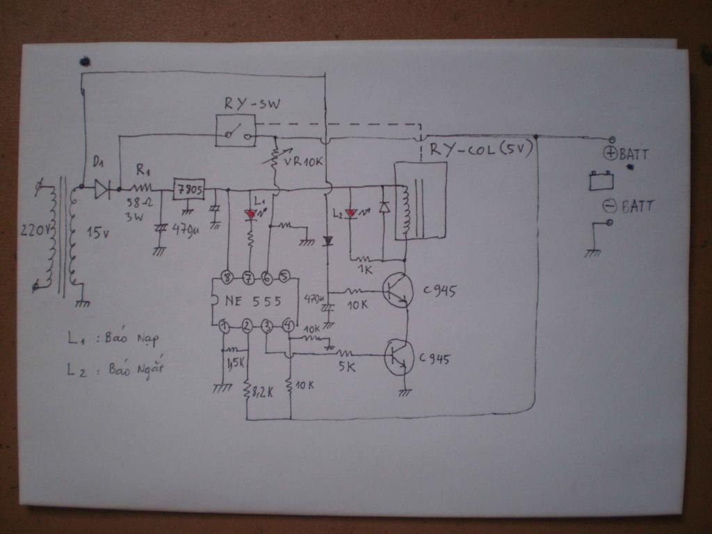

đây là mạch nạp dùng NE555 nạp rất OK!Nguyên văn bởi Thanhklv2 Xem bài viếtNếu đúng như linhgiang nói thì tôi không hiểu tại sao mọi người lại bàn tán rôm rả vậy nhỉ hay là chỉ cưỡi ngựa xem hoa. Thích câu kết của lg.

Mình cũng đang cần 1 mạch như vậy nên thấy bạn cho sơ đồ trên là mình rất tâm đắc . Nhưng mình muốn hỏi thêm chút là sơ đồ này sẽ dùng ba bao nhiêu , vì mình cần nạp cho bình 70AH ( mình cần để giúp bà cụ hàng xóm bị liệt và cần có bình để chạy máy trợ thở khi cúp điện ) . còn trên hình thì mấy chỗ bạn ko ghi trị số nên mình ko biết bao nhiêu (1; con tụ từ out7805 tới mass , 2; con trở từ L1 về chân 7 , 3; con trở từ chân 6 tới mass ) , và con R1-58ohm/3w thì có thể thay bằng 56ohm/3w được ko ? Xin cảm ơn bạn trước !
Mạch nạp được dòng bao nhiêu là tùy thuộc ở biến áp và dòng chịu đựng của relay!Bạn thay con trở 56om-3w là ok(từ 39om-3w_70om-3w).con trở từ led1 về chân 7(5-10k)câp dòng cho led1,con trở từ chân 6 nối mát(2,2k).Con D1 là diode nạp nên cần chịu dòng lớn(20A trở lên),nhớ là tìm mua relay 5V nhưng chịu dòng 20A trở lên nhé!Nếu relay chịu dòng nhỏ nó sẽ dính tiếp điểm làm sôi bình đấy!VR 10K phải là loại tinh chỉnh nhé(chỉnh ngưỡng ngắt khi bình đầy).Tụ hóa sau con 7805 chỉ là tụ lọc nguồn thôi(khoảng 100MF-16V).Kinh nghiệm của mình dùng biến thế 10-15A thứ cấp ra khoảng 14V AC.Nguyên văn bởi thanhnhan53 Xem bài viếtMình cũng đang cần 1 mạch như vậy nên thấy bạn cho sơ đồ trên là mình rất tâm đắc . Nhưng mình muốn hỏi thêm chút là sơ đồ này sẽ dùng ba bao nhiêu , vì mình cần nạp cho bình 70AH ( mình cần để giúp bà cụ hàng xóm bị liệt và cần có bình để chạy máy trợ thở khi cúp điện ) . còn trên hình thì mấy chỗ bạn ko ghi trị số nên mình ko biết bao nhiêu (1; con tụ từ out7805 tới mass , 2; con trở từ L1 về chân 7 , 3; con trở từ chân 6 tới mass ) , và con R1-58ohm/3w thì có thể thay bằng 56ohm/3w được ko ? Xin cảm ơn bạn trước !
Nhớ bắt cánh tỏa nhiệt cho D1 nhé!Nếu kiếm được con diode của máy phát ô tô là OK nhất.Cách cân chỉnh VR như sau:Lấy một bình 100ah đã nap no căng,đấu vào mạch nạp sau đó chỉnh từ từ VR đến khi relay ngắt là được.Nguyên văn bởi thanhnhan53 Xem bài viếtMình cũng đang cần 1 mạch như vậy nên thấy bạn cho sơ đồ trên là mình rất tâm đắc . Nhưng mình muốn hỏi thêm chút là sơ đồ này sẽ dùng ba bao nhiêu , vì mình cần nạp cho bình 70AH ( mình cần để giúp bà cụ hàng xóm bị liệt và cần có bình để chạy máy trợ thở khi cúp điện ) . còn trên hình thì mấy chỗ bạn ko ghi trị số nên mình ko biết bao nhiêu (1; con tụ từ out7805 tới mass , 2; con trở từ L1 về chân 7 , 3; con trở từ chân 6 tới mass ) , và con R1-58ohm/3w thì có thể thay bằng 56ohm/3w được ko ? Xin cảm ơn bạn trước !
Nguyên văn bởi linhgiang Xem bài viếtNhớ bắt cánh tỏa nhiệt cho D1 nhé!Nếu kiếm được con diode của máy phát ô tô là OK nhất.Cách cân chỉnh VR như sau:Lấy một bình 100ah đã nap no căng,đấu vào mạch nạp sau đó chỉnh từ từ VR đến khi relay ngắt là được.
Cảm ơn bạn đã tận tình chỉ dẫn ! nhưng cho mình hỏi thêm 1 chút nha , con relay thứ nhất thì mới phải chịu dòng lớn thôi , còn con thứ 2 thì mình nghĩ ko cần cao vì nó chỉ cấp nguồn khởi động cho con thứ nhât . còn về VR thì mình muốn dùng con có xác to để vặn tay được ko ? Chứ con VR tinh chỉnh thì phải dùng đầu bút điện để chỉnh , mà mắt mũi lèm nhèm lắm rồi

Bạn mới học điện tử à?Chỉ có một con relay thôi!Còn VR nhất định phải là loại tinh chỉnh(loại màu xanh có vít đồng,xoay mấy vòng trị số mới thay đổi một ít).Bạn ra chợ trời Hòa Bình đưa sơ đồ,nó bốc cho cả nắm.Hai con đèn c945 một con(ở phía dưới)dùng để khiển relay,con phía trên dùng để cắt mạch nạp ra khỏi acquy khi điện lưới bị mất(con này bỏ đi cũng không sao,đấu tắt CE của nó lại)Nguyên văn bởi thanhnhan53 Xem bài viếtCảm ơn bạn đã tận tình chỉ dẫn ! nhưng cho mình hỏi thêm 1 chút nha , con relay thứ nhất thì mới phải chịu dòng lớn thôi , còn con thứ 2 thì mình nghĩ ko cần cao vì nó chỉ cấp nguồn khởi động cho con thứ nhât . còn về VR thì mình muốn dùng con có xác to để vặn tay được ko ? Chứ con VR tinh chỉnh thì phải dùng đầu bút điện để chỉnh , mà mắt mũi lèm nhèm lắm rồi
