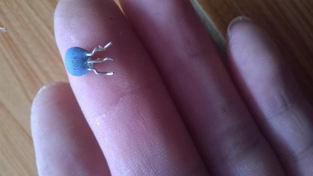

        Các bác cho em hỏi con thạch anh này có giá trị là bao nhiêu, em tra Google ko thấy. Nó ở trên bo máy giặt sharp es-n780ev. Trên board chỉ có 1 con thạch anh này thôi.
        • #94
          Sharp chạy 4M bạn ah, sao hình ảnh lại 160 nhỉ hay 16M.......

            Không biết trị số bao nhiêu+ muộn em đành hàn vào thì nó lại chạy. ko biết liệu sống được bao lâu nữa. Mà lúc em cạy mạch vỡ cả hộp nhựa nó mới chịu ra keo thì cạy lem nhem giờ trông xấu quá
