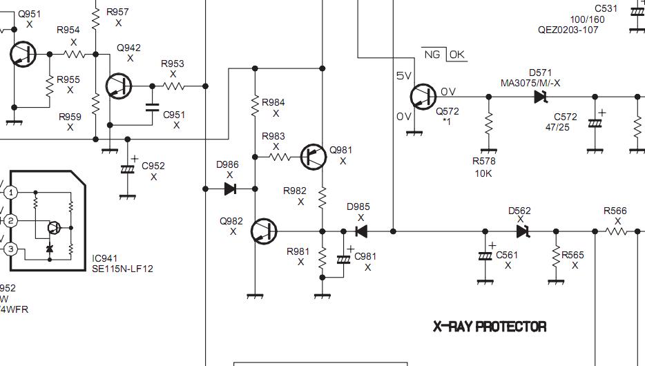

tivi jvc AV-21D71 ic tổng NN5198K có hiện tượng ấn power thì nó chít lên một tí nguồn ở đường 5v,8v .rồi nháy đèn 2 đường đó mất vôn , B+ tốt. cho tôi hỏi ic tổng này có xray ko .có thì nó nằm chân nào các bạn ,và cách khắc phục pan này chỉ giúp tôi với xin cảm ơn

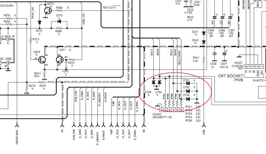

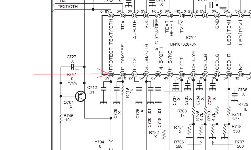

Mạch protec gửi bạn tham khảo.Nguyên văn bởi trantiep2012 Xem bài viếttivi jvc AV-21D71 ic tổng NN5198K có hiện tượng ấn power thì nó chít lên một tí nguồn ở đường 5v,8v .rồi nháy đèn 2 đường đó mất vôn , B+ tốt. cho tôi hỏi ic tổng này có xray ko .có thì nó nằm chân nào các bạn ,và cách khắc phục pan này chỉ giúp tôi với xin cảm ơn
vậy là máy bạn bị hư vetr nên nó cúp bạn K/T nguồn và L/K liên quan đến khối dao động vetr và nguồn cho IC vetr các L/K như R tụ liên quan đến IC vetr...thay luôn con Ic vetr khác xem ...Nguyên văn bởi trantiep2012 Xem bài viếtic vẹt ,ic tổng ,ic nhớ .tôi đả thay nhưng ko được, bây giờ nó chạy được một phút nhưng ko lên ánh sáng , chỉnh thử cao áp thì nó có một đường sáng như chết vẹt, rồi nó tắt và nháy nháy đèn , nhờ anh em giúp thêm .tôi xin cảm ơnĐIỆN TỦ-ĐỨC TỚI - ĐT 0976006779
