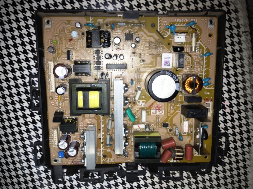

tivi lcd 32in sony KLV-32eX300 bi bo cao ap cần giúp
Mình cũng có cái tivi LCD Sony 32S400A, nó bị hư bo nguồn, lúc chạy được thì coi ok, có lúc nó kg hoạt động đc...vậy theo các bác thì nó hư ở phần nào ? mong chỉ giáo thêm.
Hình của nó đây

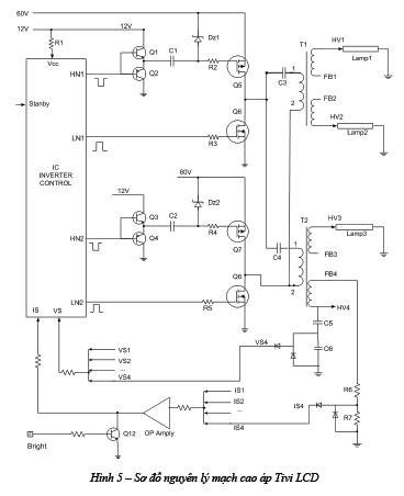

e cũng đang làm con SONY 40BX400 nháy 6 nhịp lỗi cao áp mà ko biết chân protec là ở đâu nữa , ai biết mong chỉ giáo e xin đa tạNguyên văn bởi ngoicbe Xem bài viếtcó dập chân đó xuống mass. khiển không còn cúp nguồn, nhưng bản thân cao áp tự bảo vệ và tắt cao áp.ĐIỆN TỬ ANH TUẤN

a ơi e biết là của e bị lỗi bo cao áp rồi , nghe nói các bác làm nhiều có kinh nghiệm chỉ cần loại bỏ hoặc cô lập 1 con linh kiện nào đó là tiếp tục sử dụng bo cao áp đó vô tư chứ ko thay mới hoàn toàn và đổi bo thì vất vả đủ đường , chờ đợi , công thấp và lãng phí quá , bác bào biết xin chỉ bảo giùm 1 tý e xin biết ơn thật nhiềuNguyên văn bởi thienhoangdt Xem bài viếtbác xem cái này đi , câu trả lời có trong đó cả rồi nhé.chúc bác sớm thành công .ĐIỆN TỬ ANH TUẤN

Có mỗi cái này Tuấn tham khảo ...Nguyên văn bởi anhtuan.vtv3 Xem bài viếta ơi e biết là của e bị lỗi bo cao áp rồi , nghe nói các bác làm nhiều có kinh nghiệm chỉ cần loại bỏ hoặc cô lập 1 con linh kiện nào đó là tiếp tục sử dụng bo cao áp đó vô tư chứ ko thay mới hoàn toàn và đổi bo thì vất vả đủ đường , chờ đợi , công thấp và lãng phí quá , bác bào biết xin chỉ bảo giùm 1 tý e xin biết ơn thật nhiềuThuần, An Lư, Thủy Nguyên, Hải Phòng

bác xem 1 trong 2 cuộn biến áp nhé , 1 trong 2 em đó có 1 em có vấn đề .Nguyên văn bởi anhtuan.vtv3 Xem bài viếta ơi e biết là của e bị lỗi bo cao áp rồi , nghe nói các bác làm nhiều có kinh nghiệm chỉ cần loại bỏ hoặc cô lập 1 con linh kiện nào đó là tiếp tục sử dụng bo cao áp đó vô tư chứ ko thay mới hoàn toàn và đổi bo thì vất vả đủ đường , chờ đợi , công thấp và lãng phí quá , bác bào biết xin chỉ bảo giùm 1 tý e xin biết ơn thật nhiều
