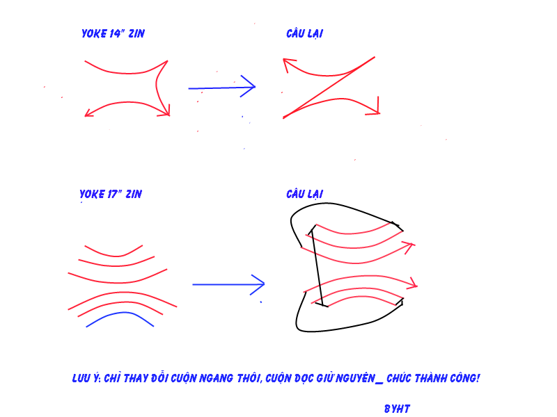

mình có cây samung đèn ngắn(lép) mặt công,đèn 17,2 cựa.bac nao đã cải tạo đèn này rồi,giùp minh với cảm ơn.
cách đấu yoke đèn vitinh samung
Cách làm như trong hình bạn nhé!Nguyên văn bởi hamcobakh Xem bài viếtmình có cây samung đèn ngắn(lép) mặt công,đèn 17,2 cựa.bac nao đã cải tạo đèn này rồi,giùp minh với cảm ơn.
