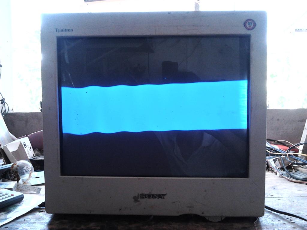

đèn vi tính lấp vào vĩ tivi trung quốc cần anh em giúp đỡ
bác thay tụ đệm ở cao áp lớn hơn thử coi. Tụ điện mắc song song với con diode từ chân C sò ngang đó.Nguyên văn bởi tryme Xem bài viếtvert bung bình thường,mình chỉnh vert size thấp xuống để các anh nhìn thấy những gợn sóng nằm ngang đấy.những gợn sóng đó làm cho hình ảnh củng gợn sóng theo lun,có cách nào khắc phuc không các anh
bạn lấy tụ 102 tới 472 2kv lần lượt đấu vào dây xanh và dây đỏ của jock ngang đầu còn lại hàn vào 1 sợi dây rồi chấm lần lượt vào các mối khi bạn đấu jock ngang xem lúc nào hình đỡ gợn sóng nhất thì được, còn gợn nhiều bạn có thể làm hai ba tụ ( tăng hoặc giảm trị số để hình đẹp nhất)ANH DŨNG

bạn có thể nói rỏ hơn được không.mình không hiểu cho lắm,cảm ơnNguyên văn bởi kecodon_bt Xem bài viếtbạn lấy tụ 102 tới 472 2kv lần lượt đấu vào dây xanh và dây đỏ của jock ngang đầu còn lại hàn vào 1 sợi dây rồi chấm lần lượt vào các mối khi bạn đấu jock ngang xem lúc nào hình đỡ gợn sóng nhất thì được, còn gợn nhiều bạn có thể làm hai ba tụ ( tăng hoặc giảm trị số để hình đẹp nhất)
