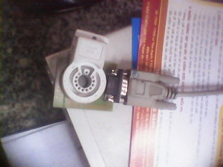

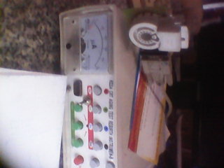

xin lỗi các bác, mấy hôm nay có việc nên em không lên mạng được, con pana em vẫn còn để đó chưa làm được. có hai vấn đề:một là con này 3 tia đèn hình bị lệch nhau. hai là nếu để trống 3 chân GRB tại vsl thì điện áp tại các chân này lệch nhau không đáng kể (khoảng 0,1v) nhưng sau 3 con đèn đệm GRB thì điện áp lại lệch nhau nhiều, em đã kiểm tra kỹ các đèn này và linh kiện liên quan nhưng không có con nào hỏng.
