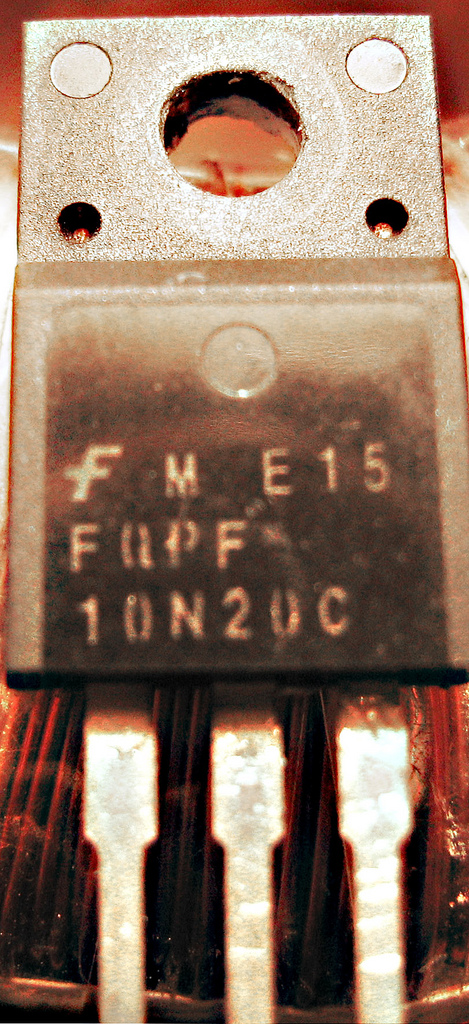

Hỏi con MotFet trong màn CRT tương đương con này.
con này o mạch méo gối phải không . tôi không nhầm thì con này không phai con zin của nó đâu con zin của nó tôi quên mất tên rồi bác lấy con irf Z44 lắp thử xem tôi đã lắp thử rồi chạy 1 ngày không vấn đề gì sau đó tôi kiếm được con zin nên tháo Z44 ra . con Z44 thì chịu được áp thấp hơn con nàyNguyên văn bởi n0ria Xem bài viếtCon màn hình CRT LG của em chết con motfet này, tìm con y hệt thì không ra, em thấy mấy con linh tinh vào chỉ được 1 tiếng là lăn ra chết. Xin mọi người giúp em tìm con tương đương.
[ATTACH=CONFIG]50761[/ATTACH]Tettsu
datasheet ở đây: http://www.fairchildsemi.com/ds/FQ/FQPF10N20C.pdf
FET này nằm trên đường cấp nguồn cho FBT và dùng để sửa méo gối.
Bạn tra xem có em nào thỏa mãn điều kiện về Uds > 200V; Id max >=9,5A; Rdson <=0,36 ôm... thì thay được.Chưa đỗ tú tài, nên vẫn còn phải đi học.
con này là con FET nghịch có giá trị là 10 Amper, điện áp là 200volt, nó hay được dùng trong phần méo gối của TV, nếu không có đúng số thì bạn tìm con IRF 630 thay thế ,con IRF 630 rất nhiều trong các mach monitor vi tính , tương đương thì có vài loại sau dễ tìm,IRF 644,2SK2134,2SK3160,2SK3462,2SK3332,2SK2062.
Cảm ơn các bác rất nhiều, các bác nói chuẩn, em thay con khác vào hình nó hơi méo, chạy được vài chục phút thì cháy.

Thì STK 630 tương đương với IRF630 đó, chỉ khác hãng chế tạo nên mang tên khác thôi, còn AUK 517 yếu hơn , không chạy được lâu đâu, còn cao áp mà không có G2 cũng là bình thường thôi, G2 nó được cung cấp bởi một mạch điện cũng từ FBT qua một FET hoặc sò nhỏ được điểu chỉnh trên MENU để đưa vào G2!Nguyên văn bởi n0ria Xem bài viếtBình thường cao áp có 3 nút chỉnh, 1 là G2, 2 cái kia là chỉnh độ nhòe ngang nhòe dọc bác ạ,
Em thay con này được không các bác
