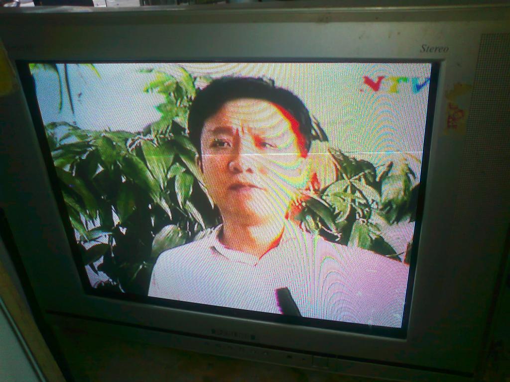

Cần Giúp TIVI DARLING CTV-21D900F Bị Lem Màu !!!!!!!!!!!!!
anh đã khử từ chưa ?hinh như là bị nhiễm từ thì phải....>>>>thay r khử từ xem sao,và dùng cây khử từ khử xemNguyên văn bởi đtlêluân708 Xem bài viếtmáy chạy ic tda9381ps/n3/3 bị hiện tượng lem màu. [ATTACH=CONFIG]55770[/ATTACH][ATTACH=CONFIG]55770[/ATTACH][ATTACH=CONFIG]55770[/ATTACH] mong ae giúp đỡ mình với.mình xin chân thành cảm ơn.NO NO
NO NO
biết bi nhiêu chỉ bấy nhiêu nhé.180v còn 165v thì thay thử tụ lọc đường này thử xemNguyên văn bởi ĐTLêLuân708 Xem bài viếtmình kiểm tra nguồn 180v thì lại có 165v ah.giờ làm sao nữa bạn.mong các AE giúp đỡ mình với.
Di ốt 4148 là D thường thôi mà sao không thay con khác vào thử xemNguyên văn bởi ĐTLêLuân708 Xem bài viếtMình đã thay khử từ rùi bạn ah.lúc khác đem máy tới là mất hình và chỉ còn tiếng thui.mình rút diot zeno 4148 bên phần ABL thì lại có hình nhưng bị lemThuần, An Lư, Thủy Nguyên, Hải Phòng
