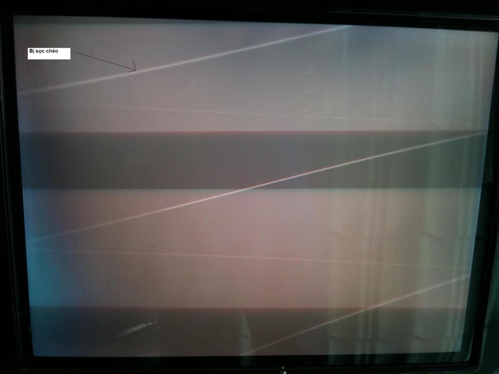

Tình trạng máy lúc đầu là mất nguồn chỉ còn đèn báo nguồn ! em kiểm tra phát hiện chạm IC dọc nên tịt luôn B+ . em thay IC dọc và cho máy chạy thì phát hiện tiếng đánh lửa ở cuộn cao áp 1010A. em thay cuộn cao áp mới thì máy bị tình trạng trên , em đã kiểm tra kỉ mạch công suất màu rồi , thay thử IC nhớ luôn! xin đc tư vấn ........... HÌnh hiện tượng máy đây : Click vào hình để xem rỏ hơn nhe ! thank
Vỉ tivi trung quốc chạy onechip 8873 bị sọc chéo cần giúp !
bạn kiểm tra lại cao áp xem sao các điện áp từ cao áp ấy mà có phải máy chạy đèn vi tính không điện áp 180v có chưaNguyên văn bởi nokialai Xem bài viếtTình trạng máy lúc đầu là mất nguồn chỉ còn đèn báo nguồn ! em kiểm tra phát hiện chạm IC dọc nên tịt luôn B+ . em thay IC dọc và cho máy chạy thì phát hiện tiếng đánh lửa ở cuộn cao áp 1010A. em thay cuộn cao áp mới thì máy bị tình trạng trên , em đã kiểm tra kỉ mạch công suất màu rồi , thay thử IC nhớ luôn! xin đc tư vấn ........... HÌnh hiện tượng máy đây : Click vào hình để xem rỏ hơn nhe ! thank

Nạp thử fine này xem,,Nguyên văn bởi nokialai Xem bài viếtTình trạng máy lúc đầu là mất nguồn chỉ còn đèn báo nguồn ! em kiểm tra phát hiện chạm IC dọc nên tịt luôn B+ . em thay IC dọc và cho máy chạy thì phát hiện tiếng đánh lửa ở cuộn cao áp 1010A. em thay cuộn cao áp mới thì máy bị tình trạng trên , em đã kiểm tra kỉ mạch công suất màu rồi , thay thử IC nhớ luôn! xin đc tư vấn ........... HÌnh hiện tượng máy đây : Click vào hình để xem rỏ hơn nhe ! thank

Bạn kiểm tra kỹ phần xung đồng bộ dòng mành,,,Nguyên văn bởi nokialai Xem bài viếtthank anh ! em ko có máy nạp rom , nhưng em nghỉ pan này ko nằm ở rom . mong ý kiến giúp đỡ l............Thuần, An Lư, Thủy Nguyên, Hải Phòng
Bạn chỉnh sóc rin bớt lại còn không hết là do tụ gần phần vẹt 100nf 50v còn không hết kiểm tra dóc xem bạn nhé có gì liên hệ bình sữa điện tử nhé tịnh biên an giang gần miểu ông hõa yahoo anhchangdepgai_trunghoa2000@yahoo.com 01697196240
Bạn kiểm tra đường ABL có con diot gim bị thông không nhé hôm nọ minh vua gạp trường hợp này, chút góp ýNguyên văn bởi nokialai Xem bài viếtTình trạng máy lúc đầu là mất nguồn chỉ còn đèn báo nguồn ! em kiểm tra phát hiện chạm IC dọc nên tịt luôn B+ . em thay IC dọc và cho máy chạy thì phát hiện tiếng đánh lửa ở cuộn cao áp 1010A. em thay cuộn cao áp mới thì máy bị tình trạng trên , em đã kiểm tra kỉ mạch công suất màu rồi , thay thử IC nhớ luôn! xin đc tư vấn ........... HÌnh hiện tượng máy đây : Click vào hình để xem rỏ hơn nhe ! thank

Máy bị đánh lửa cao áp thì khả năng chết tổng rất cao,bạn test thử IC tổng đi !Nguyên văn bởi nokialai Xem bài viếtthank mọi người . pan vẫn chưa ra ! em đã kiểm tra rất kỉ đường ABL , thay các tụ hóa bên IC dọc , thay FB khác luôn ...... mong cho ý kiến ......

bạn thay thử tụ keo 0.1j 63v xem sao gần IC mành
