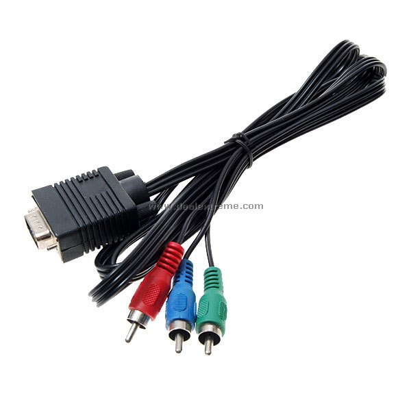

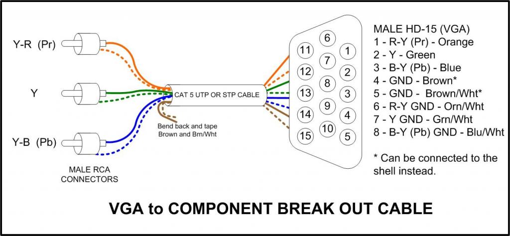

    Dã có bác nào thử kết nối máy tính với tivi qua cổng component chưa .thấy trên mạng có mấy cái hình này .bác nào đã làm được cjo em xin ý kiên nhé
