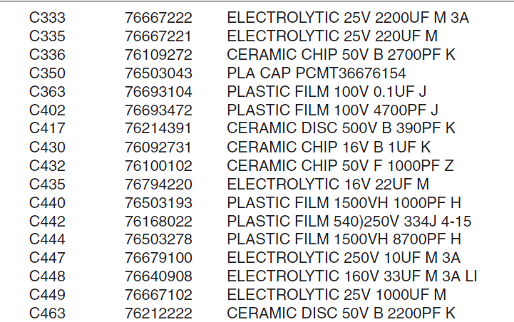

bác nào cho đệ xin thông số tụ dâp xung toshiba modem 21jz6vx:c444,c440 và cách mở secvit máy này với.đệ sửa lại nhưng bị nhổ mất tụ rồi.
tụ dập xung tohsiba modem 21jz6vx
C440: 1300p/1500v;Nguyên văn bởi namviet787 Xem bài viếtbác nào cho đệ xin thông số tụ dâp xung toshiba modem 21jz6vx:c444,c440 và cách mở secvit máy này với.đệ sửa lại nhưng bị nhổ mất tụ rồi.
C444:7500p/1500v

Thông số Tụ C444 và C440của em nó đây:Bạn cứ thay vào đi sai thì service sửa lại
