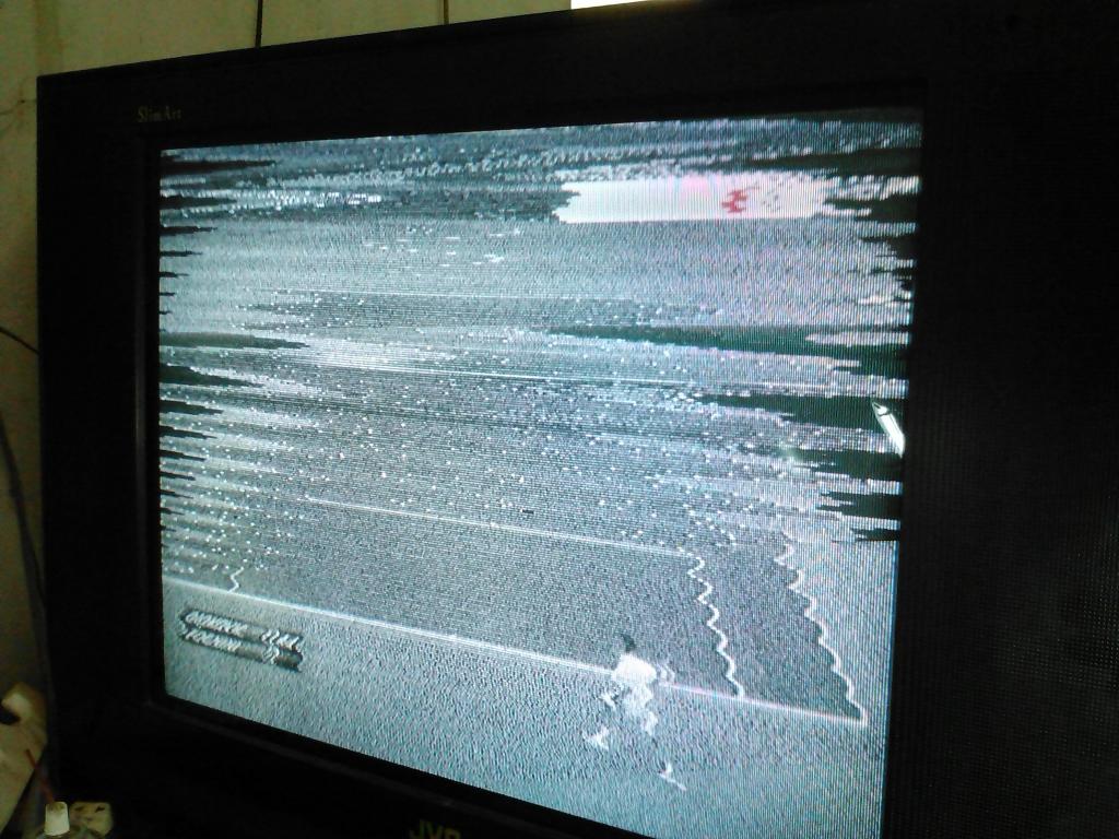

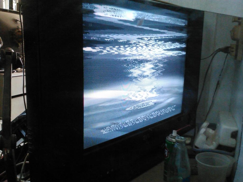

Tv jvc 29q317b cần giúp
bác kiểm tra đường 200v.các tụ hóa phần mànhNguyên văn bởi dtlongbien Xem bài viếtchào các ae trên d đ, em có nhận 1 tv JVC 29Q317B ic tổng TDA 21063H/N1F00 pan âm thanh của TV và AV bình thường nhưng hình ảnh cua TV và AV bị nhiểu giống sai giao động ngang, ai biết chỉ dùm hoặc có sơ đồ cho e xin. thank

cảm ơn dtlong81 để mình ktra rồi sẽ báo lạiNguyên văn bởi dtlong81 Xem bài viếtbác kiểm tra đường 200v.các tụ hóa phần mành
mình đã ktra thay thử tụ đường 180v, + - 16,5v vẫn không hết, máy chạy có tiếng rít nhẹ, các huynh có cao kiến gì giúp đệ với, hoặc ai có sơ đồ cho xin, thankNguyên văn bởi dtlong81 Xem bài viếtbác kiểm tra đường 200v.các tụ hóa phần mành
IC của Bạn là 12063,,, hay là 21063,,,Bạn nghe kỹ xem nó rít phần cao áp hay phần nguồn,,,Nguyên văn bởi dtlongbien Xem bài viếtmình đã ktra thay thử tụ đường 180v, + - 16,5v vẫn không hết, máy chạy có tiếng rít nhẹ, các huynh có cao kiến gì giúp đệ với, hoặc ai có sơ đồ cho xin, thankThuần, An Lư, Thủy Nguyên, Hải Phòng
Bạn thay tụ lọc nguồn cấp biến áp DRIVER xem ,,,Thằng Bạn Mình làm có lần chập biến áp DRIVER đấy ,,,Như hôm nay Mình làm SONY đứt cuộn sơ biến áp DRIVER ,mặc dù máy còn ngon,,,Nguyên văn bởi dtlongbien Xem bài viếtmình đã ktra thay thử tụ đường 180v, + - 16,5v vẫn không hết, máy chạy có tiếng rít nhẹ, các huynh có cao kiến gì giúp đệ với, hoặc ai có sơ đồ cho xin, thankThuần, An Lư, Thủy Nguyên, Hải Phòng
cảm ơn thuancoi1974 tụ lọc nguồn biến áp driver là e làm đầu tiên, ic tổng TDA 12063, máy chạy nghe rít nhẹ khu vực flyback, ai biết chỉ dùm e vớiNguyên văn bởi thuancoi1974 Xem bài viếtBạn thay tụ lọc nguồn cấp biến áp DRIVER xem ,,,Thằng Bạn Mình làm có lần chập biến áp DRIVER đấy ,,,Như hôm nay Mình làm SONY đứt cuộn sơ biến áp DRIVER ,mặc dù máy còn ngon,,,
máy của bạn đúng là sai dao động ngang bạn nên quan tâm K/T đến những L/K liên quan đến khối D/Đ ngang như : nguồn và xung AFC xem có bị sai ko ........Nguyên văn bởi dtlongbien Xem bài viếtchào các ae trên d đ, em có nhận 1 tv JVC 29Q317B ic tổng TDA 21063H/N1F00 pan âm thanh của TV và AV bình thường nhưng hình ảnh cua TV và AV bị nhiểu giống sai giao động ngang, ai biết chỉ dùm hoặc có sơ đồ cho e xin. thank
đây là hình của nó
[ATTACH=CONFIG]61975[/ATTACH][ATTACH=CONFIG]61976[/ATTACH][ATTACH=CONFIG]61976[/ATTACH]ĐIỆN TỦ-ĐỨC TỚI - ĐT 0976006779
Bạn tắt âm thanh ở loa, để ý nghe xem có thấy xì ở đâu không. Kiểm tra tiếp xúc v-ú cao áp và tháo lái tia ra ngó vô xem thế nào. Nhân tiện vệ sinh chúng đi. JVC là chúa hay dò cao áp ở v-ú đèn đó, vệ sinh luôn thể không đến khi nó phóng là đi IC mành ngay đó. Làm xong 2 cái này đã rồi ta tính tiếp nhé.Last edited by Lam-dt; 13-03-2013, 02:00.
Có cao áp thay thử thì tốt,,,,,,,Nguyên văn bởi dtlongbien Xem bài viếtcảm ơn thuancoi1974 tụ lọc nguồn biến áp driver là e làm đầu tiên, ic tổng TDA 12063, máy chạy nghe rít nhẹ khu vực flyback, ai biết chỉ dùm e vớiThuần, An Lư, Thủy Nguyên, Hải Phòng
Kiểm tra nguồn chưa bạn. Treo tải giả xem nguồn có rít ko.Nguyên văn bởi dtlongbien Xem bài viếtpan này có 1 số thợ nói sai đồng bộ ngang do con TDA 12063, họ nói thay IC là hết, 0 biết IC bao nhiêu lúa nữa, nhiều quá 0 biết khách có chịu sửa 0, à mà máy chạy khi có tín hiệu mới rít còn 0 có tín hiệu thì 0 rít
