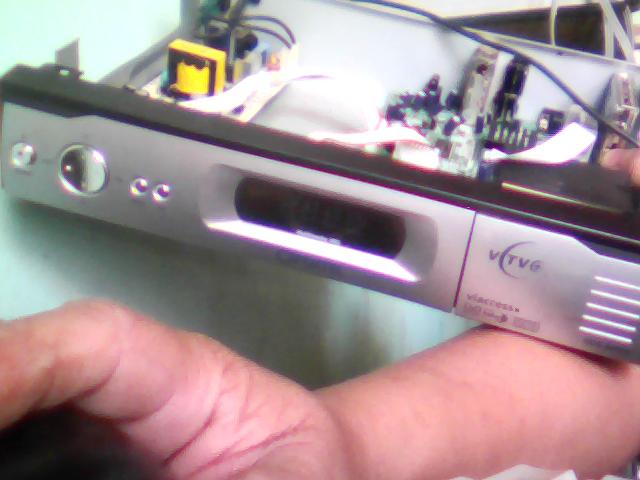

    Mình nhận chảo vctv nói trên bị bệnh thế này, khách bảo là cắm điện vào thì chỉ nghe lộp bộp và ko có hình, nhưng khi đem đến thì mình kiểm tra thấy nguồn 3,3v và 8v sụt, mình thay hai con tụ trên đuòng này thì nguồn chạy, sau đó mình thay lại tụ cũ thì nguồn vẫn ổn.
    Xem được một buổi, sáng này mở cũng xem được một lúc, tắt rồi lúc sau cắm điện thì vẫn lên kênh có tín hiệu( cột báo tín hiệu màu vàng, tín hiệu đc 90%) nhưng lại báo ko hình hoặc tiếng)
    có khi bật lên thì màn hình trắng xóa như khách đã nói lúc đầu, mình lại thay hai tụ nguồn 3,3v và 8v, mà máy vẫn báo không hình hoặc tiếng, thỉnh thoảng nghe lôp bộp như muốn mở tiếng vậy, và có điều lạ là mình vào để dò lại kênh cũng ko dc, máy cứ báo là bị khóa.
    Ae ai đã gặp pan này thì chỉ giúp mình nhé! Xin cảm ơn trước!!!!

    bạn thử khôi phục về mặc định rồi rò lại đài xem có được ko. đôi loÌ GÓP Y
      mình cũng đã mặc định lại nhà máy rùi mà vẫn ko dc! ae ai có cách nào thì chỉ giúp với@

        bạn thay thử tất cả các tụ lọc phần nguồn sơ cấp đường 3,3v( khởi nguồn nguồn") 5v,.8v. 25v.. đi .nhớ là phải thay tụ mới hoàn toàn, số vôn và fw cao hơn tụ cũ 1 ít .và đồng thời khò lại mạch bên vsl và vệ xinh xạch sẽ xem sao đã.
          đã gặp 3 em như vậy rồi mà vẫn ko giải quyết dc, khổ quá! để làm theo bạn xem sao, chỉ có nguồn 24v là mình chưa thay thôi

            bạn vệ sinh sạch sẻ,rồi chạy lại phần mềm thôi.chúc thành công

              bạn có fw đầu này cho mình xin được ko?? xin cảm ơn trước!

                e gap cai vctv tat ca nguon due tot thang anh dao dong on dinh ma mayko hoatdong coae nao gap roi xin chi giao
