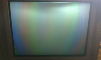

giúp em con ti vi sam sung cs-m16mg Bị màn hình :! giúp em với ạ
Kiểm tra phần mành nha Bạn! Chúc bạn thành công!Nguyên văn bởi anhtuan312 Xem bài viếtEm có 1 con sam sung csm16mg bị 7 sắc cầu vồng ở giữa và màn hình rất mờ <[ATTACH]88949[/ATTACH]> như đây ạ em đã thay đèn kiểm tra G3 G2 rồi nhưng không hiệu quả . em đang đâu đầu quá ạ . em tha thiết mong các bác giúp em với chắc quả này em tiu mất đã 2 ngày rồi mà chưa tìm ra bệnh :!Email:tranthanhtam6875@gmail.com.vn

em cảm ơn bác nhiều em sẽ kiểm tra và báo cáo lại bác sau ạNguyên văn bởi thanhtam6875 Xem bài viếtKiểm tra phần mành nha Bạn! Chúc bạn thành công!
em cảm ơn bác sống rồi bác ạ do con trở nguồn B- bj đứt thanhks bác nhiều lăm nháNguyên văn bởi minhphung83 Xem bài viếtmay cua bac co 2nguon nhan. 1 la hu ic manh 2 la mat ap am nguon B- cap cho ic manh
