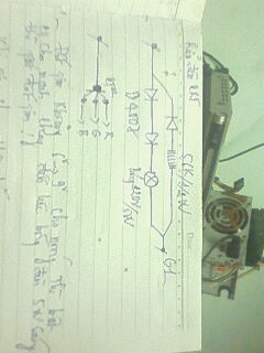

Em kiểm tra hết rồi có lẽ bị chập tia B.giúp em cách bắn tia đèn với .em cảm ơn trước nhé.
Lg bị chập tia
thử cái này xemNguyên văn bởi tananh2011 Xem bài viếtEm kiểm tra hết rồi có lẽ bị chập tia B.giúp em cách bắn tia đèn với .em cảm ơn trước nhé.
thì mình cũng nói là cham G1 đó thôi! vì vùng mình sd CRT 95%, ca chạm G mình xư lý hoài mà.Nguyên văn bởi buikhacthinh Xem bài viếtchập hẳn thì còn có thể với xác suất khoảng 1%,chứ với hiện tượng chập chờn thì mình nghĩ có lẽ kg được...chập sợi đốt tim với k còn cơ may,đây là chập k với g1,kg biết ae có biện pháp j kg?mình chỉ hiểu vậy thôi.
trên đây mình chỉ lấy mạch có trên dđ cho bạn tham khảo đó thôi. cho đơn giản, còn mình thì nắn AC220V giống như tất cả mọi nguồn sd 220V AC nắn qua cầu tứ thêm tụ lọc 470MF/450V thì hiệu quả hơn.
cũng xin nói thêm là quấn cách ly điện thế h1 & h2.
vài lời cùng bạn, chúc buổi tối an nhàn!
-nếu chạm mass thì cách ly tim đèn ra . theo công thức : U1 =U2( sữ dụng cuộn LF cũa nguồn) là ok.. nếu chạm lưới thì dùng cách cũa (huu_tuan)Nguyên văn bởi tananh2011 Xem bài viếtEm kiểm tra hết rồi có lẽ bị chập tia B.giúp em cách bắn tia đèn với .em cảm ơn trước nhé.Chỉ có thể là tương đối
