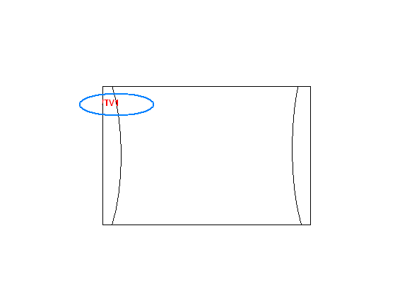

        EM CŨNG DANG SỬA MỘT CON NHƯ THẾ NÀY...VẪN CHƯA TÌM RA ĐỂ ĐIỀU TRỊ BỆNH, MÉO GỐI DÃN DÒNG. Em nó méo gối như chữ H logo đài truyền hình Hà Nội vậyClick image for larger version

        LÚC ĐẦU MÁY KHÔNG BẬT LÊN ĐƯỢC, ĐO KIỂM TRA SÒ DÒNG KHÔNG CHẾT MÀ CHẬP ĐI ỐT GHIM TỪ C SÒ DÒNG SUỐNG MASS, THAY ĐI ỐT MÁY ĐÃ CHẠY NHƯNG VẪN CÒN HIỆN TƯỢNG NHƯ TRÊN.
        BÁC NÀO CÓ SƠ ĐỒ HAY CÁCH VÀO SERVICE HƯỚNG DẪN EM VỚI. EM XIN CẢM ƠN!

          Pan đăc hiệu của dòng máy này.Chạm cuộn cảm L701 có trị số .682 .Ở gần đó cũng có 1 cuộn giống vậy.Nếu bạn đo so sánh 2 cuộn sẽ phát hiện ngay.Bạn có thể tìm cuộn khác có trị số như vậy thay vào là OK.Nếu kô có cuộn nào giống trị số thì cũng có thể bỏ hẳn cuộn L701 này cũng được

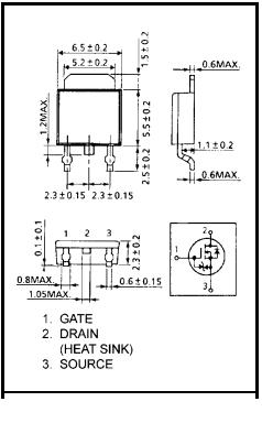

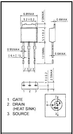

                  K3342 BẠN KIỂM TRA HỎNG NHƯ THẾ NÀO CON CỦA MÌNH ĐO VẪN CHUẨN MÀ VẪN BỊ NÓ LÀ TRAN DÒNG CMOS (Transistor Silicon N Channel MOS Type ) Click image for larger version

                        Mình có "nhể" thử con này ra nhưng dòng co lại nhỏ hơn mà bệnh méo gối vẫn bị chắc không hoàn toàn, tụ mika mình đã thay thử "tất cả" rồi ko được.
                        Thêm nữa Thay cả K3342 cũng không được, nhưng nếu tháo hẳn chú em này ra thì dòng về chuẩn nhưng vẫn không hết méo gối

                          con K3342 của mình chạm cả 3 chân bạn ơi, tất cả đều nên kim đồng hồ.mình nhấc hẳn con K ra thì hình bung ra đẹp và kín màn nhưng khi ánh sáng thay đổi thì hình ảnh bị cong vào khoảng 0,5-1cm.hình chấp nhận được

                            Không biết đời máy có giống nhau không nhưng máy này của mình không có L701 chỉ có cuộn dây đầu 7 duy nhất đó là L705 trên đường dẫn tới K3342 nhưng tháo ra cũng không được mất định thiên dòng chạy mạnh hơn co dòng nhỏ lại...vẫn méo gối. Có mộ cuộn có ghi trị số 682 như bạn nói thì nó là cuộn L554.
                            Cái mình cần nhất là sửa méo gối, còn dãn dòng thì đơn giản rồi bạn nhỉ.
