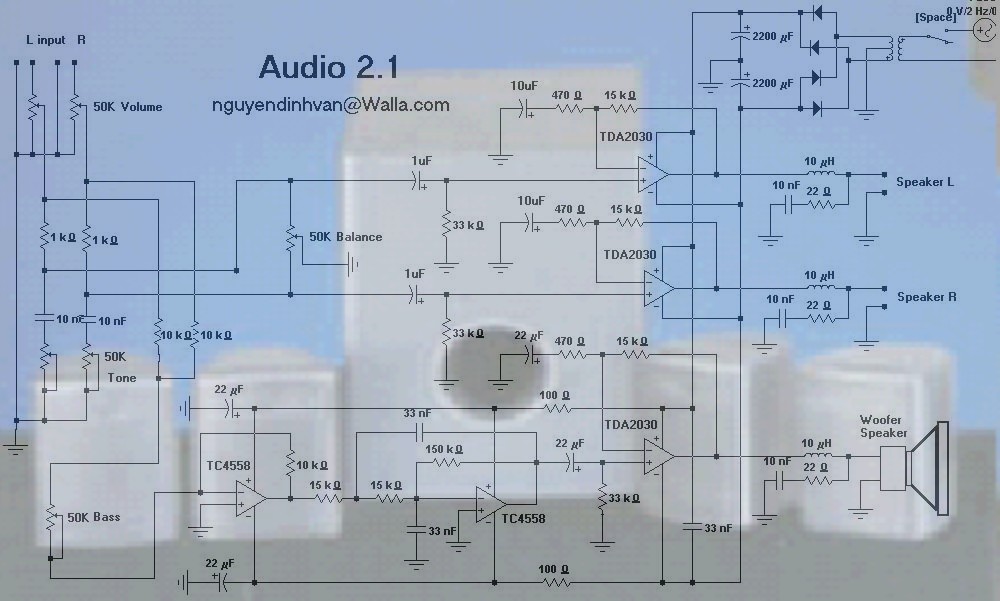

    cần mạch loa vi tính ! có thể điều chỉnh bas tres volum ! mạch nào càng đơn giản càng tốt !
    Đơn giản nhanh gọn nhất bạn ra mua một bo mạch sẵn LA4440 về hàn là xong

      Bạn cần sơ đồ hay mạch đã ráp sẵn để về đấu nối là nghe?
        mạch bác VAN ve đấy

          mạch bác VAN ve đấy
          cho mình hỏi luôn chân của mấy con ic đi, 4558 chân nào là chân 1. mạch chỉ có + - nên không rõ.
          yahoo: duythai_147
            Vào alldatasheet tra chân đi bạn. Cách đọc thứ tự chân IC mà bạn chưa biết coi bộ lắp mạch này đối với bạn hơi "chua" đấy, cứ từ từ nhé.Chúc thành công.
