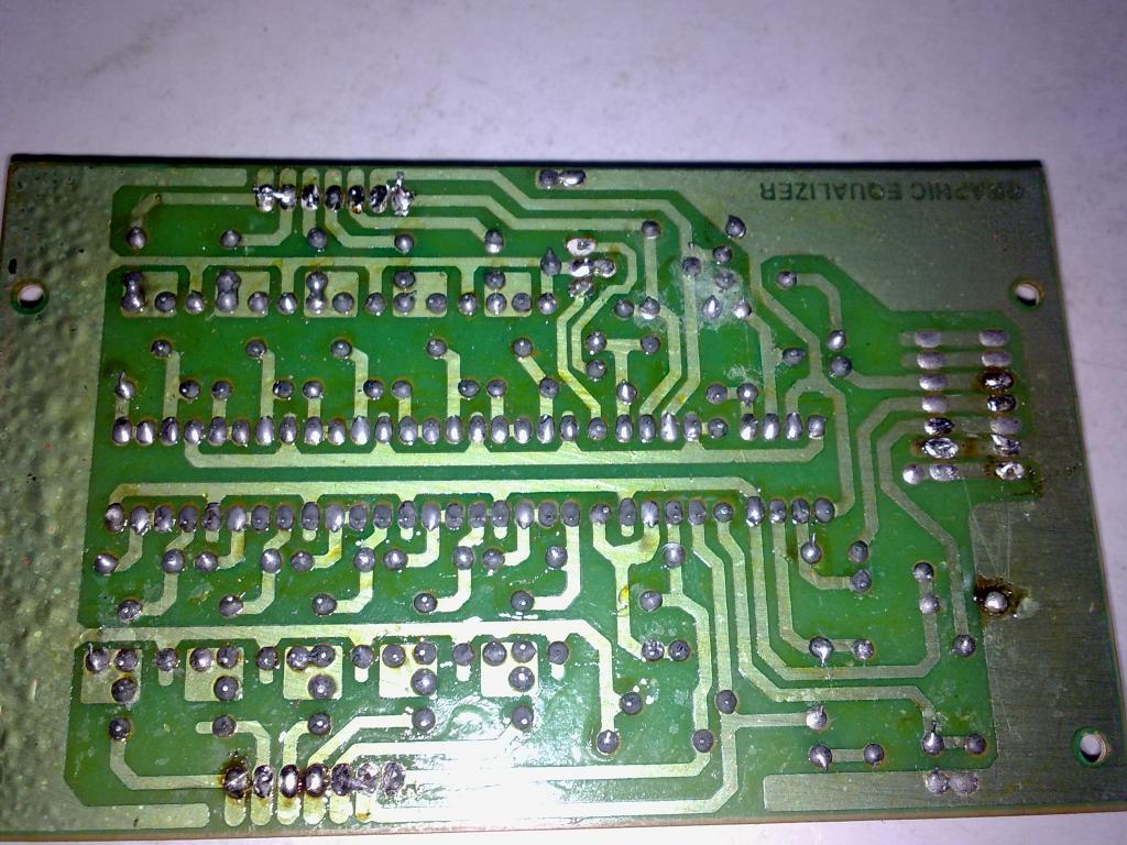

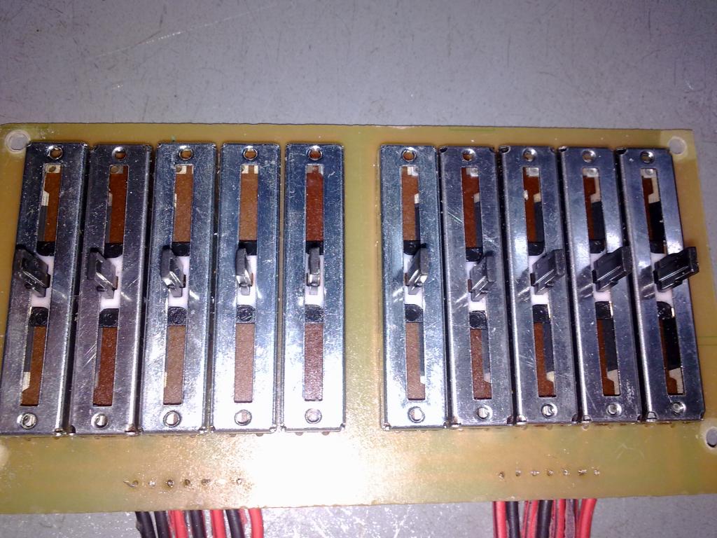

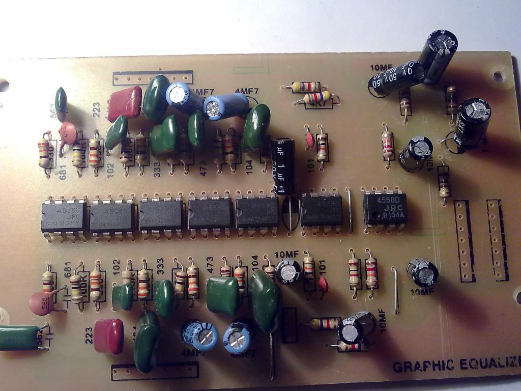

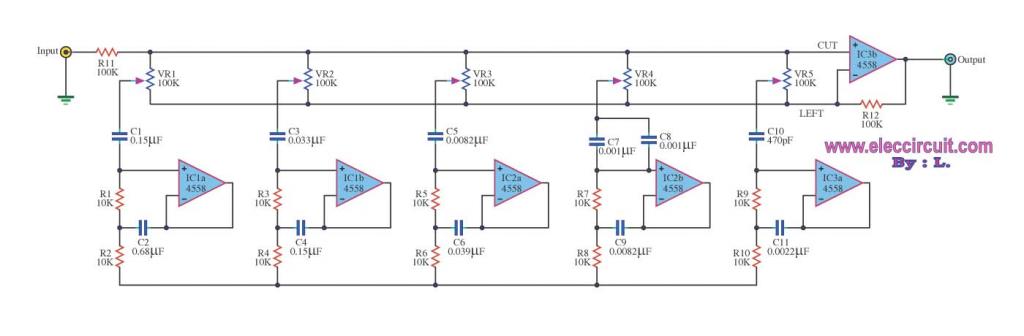

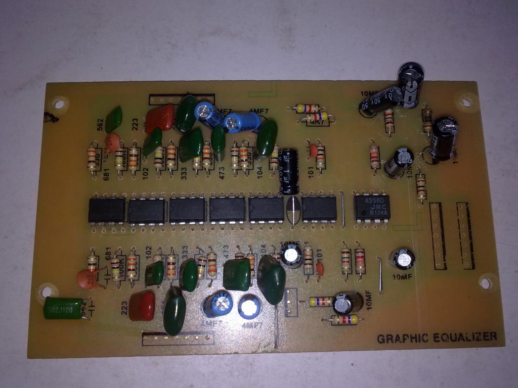

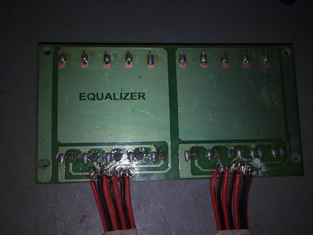

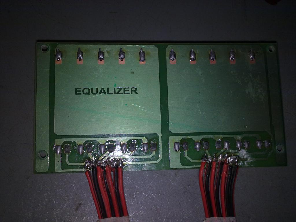

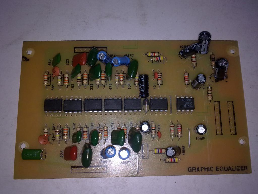

Mih moi tau duoc 1 em Graphic EQ chay ic4558(5 band )gom 1 vi mach chinh va mot bost mach chinh 5 can gat.The nhung
trenvi mach chinh lai khong co ky hieu han dau tin hieu vao ra cung nhu nguon nuoi.Minh dang loay hoay khong biet han nhu the nao nua.Vi vay minh post tam anh cua no len dien dan.Rat mong nhan duoc su giup do cua moi nguoi.Ma quen mat cho minh hoi xem mach nay dung nguon bao nhieu von nhe!Cam on moi nguoi rat hieu
