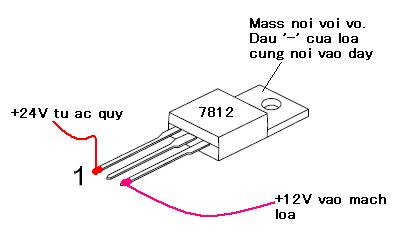

Theo mình đơn giản nhất có lẽ là dùng một con IC 7812 để hạ áp từ 24Vdc xuống 12Vdc. Hạ áp kiểu này tổn hao trên IC là 100% công suất tiêu thụ. Nhưng vì con loa 2.1 vi tính của bạn mình ước lượng công suất cũng thấp thôi (độ 4W). Vậy nên dùng con 7812 là được. Nhớ bắt lưng thật chắc vào tấm tản nhiệt. Tận dụng luôn thành kim loại nào đó trên xe làm tản nhiệt, cứ có cái lỗ bắt ốc là vít vào, nhớ đánh sạch và bắt chặt để tản nhiệt tốt nhé.
Ra hàng linh kiện hỏi mua con IC ổn áp 7812, giá độ 2500 đ ---> 3000Vnd. Nối con 7812 vào ắc quy như sau:
huu cái con 7812 ko dùng được bác ạ mạc dù em đã ngắn cả cái tản nhiẹt của chip vào mà cung bị chét luôn ! bác xem có cach nào ko ? con cái cách kia của ban ,,bbatthien<< ko được vi` tổn hao điện 1 bình , khi nap bình đày chước bình đầy sau gay thiẹt hại acquy moi lại làm như bác ko đề được ! vì tổn hao điện 1 bình .. bach nao có mach khac giup em phat !! thankCuộc đời bất công nuôi nhóc lớn >>>>

Loại đó chạy nguồn +- 15 >>18VNguyên văn bởi banhkeohaiha Xem bài viếtloa củ em ước tính khoảng 20w vì nó có 1bass va 4 loa vệ tinh!!
Tốt nhất là phải thiết kế bộ nguồn xung chuyển đổi .
Một số loại loa đó còn có cả đèn báo ( đèn VU ) bằng chân không thì lại càng rách việc . Vì mạch đó lại chạy cả nguồn 3vAC và 30VAC nữa
Như vậy loại đó cần thiết ké bộ chuyển DC >> 220VAC

Làm theo cách của bác Đình Văn là chạy với nguyên bản không phải tháo thùng loa compact ra, còn nếu theo một số AE(ý là bỏ biến áp trong thùng loa) thì dùng 7812 nhưng phải mắc song song thêm sò CS với ổn áp 78xx để tăng dòng gánh. Chứ loại IC này chịu căng lắm chỉ hơn 1 Ampe thôi, mà các bác phải dùng mạch chuyển điện áp đơn cực của accui thành lưỡng cực hoặc dùng 2 bình điện 24V và LM7812+LM7912 tạo nguồn kép vậy.
