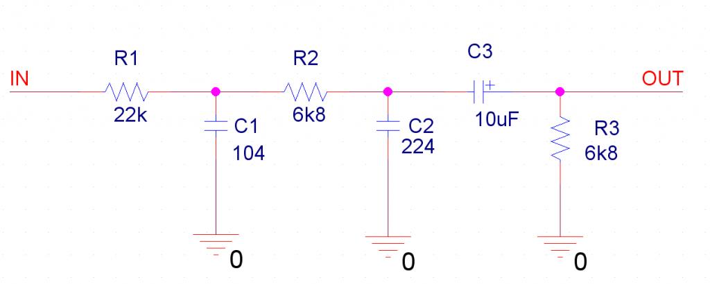

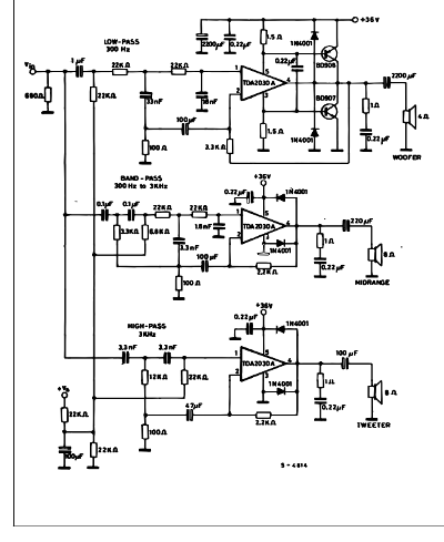

Hiện nay các dòng loa vi tính thường hay sử dụng những mạch lọc thụ động rồi đưa vào biến trở để điều chỉnh bass, treble, mind hoặc equalizer mà thiết kế khá đơn giản, vậy ai có sơ đò nào thì up lên nhé chúng ta cùng thảo luận và phân tích !
Mạch lọc thông dải trong điện thanh !
bác gửi lại cho e mạch này với hình trên nhỏ quá. mail: toanhoang29@yahoo.com.vnNguyên văn bởi superspeed Xem bài viếtđây là mạch lọc trầm chỉ dùng R C nhưng rất hay và có nhiều trong các loa vi tính cs nhỏ !
[ATTACH=CONFIG]49485[/ATTACH]
