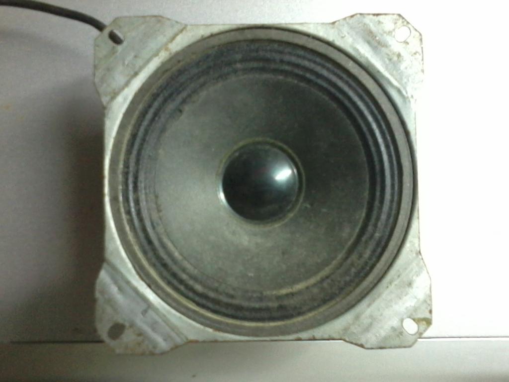

Chẳng là cách đây hơn chục năm,ông già em mua thửa được cái casset ngon lắm,giờ thì hỏng rồi nhưng ông già em giữ được đôi loa JVC,đôi loa của em là JVC 10cm, 6 ôm, 8W.giờ em muốn biến nó thành cái loa treble để cắm vào bộ loa ở nhà cho nó hay,vì e học IT nên mấy cái này em không thạo lắm,vậy các bác giúp tư vấn cho em xem em nên mua loại tụ cản nào là tốt nhất để em tự dựng cho đỡ phí đôi loa này với ạ,các bác cho em cả giá nữa ạ, em cảm ơn các bác nhiều!!!

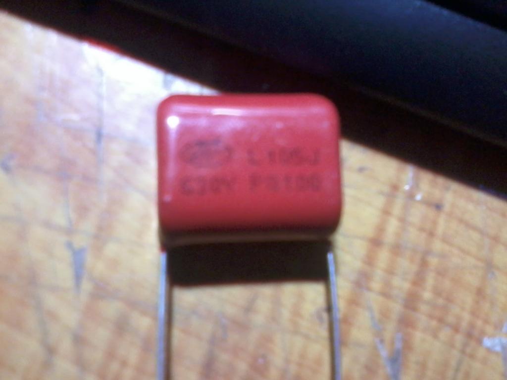

bạn ra cửa hàng bán linh kiện điện tử hỏi mua tụ 105/400v là họ biết ngay mà giá 4k một con.Nguyên văn bởi missmancg Xem bài viếtbác cho em biết kỹ hơn về con tụ ấy được ko ạ,để em còn đi mua chứ bác nói thế em ra hàng e nói chắc gì chủ hàng đã hiểu mà bán hả bác,mà em nghe nói là tụ sứ tốt hơn phỉ ko bác??
mỗi loa một con đấu nối tiếp với loa nhé.chúc thành công.Nguyên văn bởi missmancg Xem bài viếtvâng e hiểu rồi.mà cần mấy con hả bác??mỗi loa nắp 1 con hay mấy con ạ???vì em thấy loa treble của người ta nhỏ lắm,có 1 con tụ,em nghĩ con loa của e to thế thì nên cho mấy con vào phải ko bác???
Loa 10cm 6ôm 8W của cassette JVC là loa gân to, không thể làm loa treble được, vì tần số công hưởng riêng / tần số hoạt động của nó thấp, chuyên dùng cho băng tần thấp và trung bình. Loa đó thường có thêm một loa gốm đi kèm để phụ trợ tiếng treble.
Bạn muốn tăng tiếng treble cho loa của bạn thì bạn nên mua thêm cặp loa kèn, giá cũng đâu có cao.Chưa đỗ tú tài, nên vẫn còn phải đi học.
Loa Treble khác loa Mid hay bass là ở kết cấu. Từ đó nó tự tạo dải tần hoạt động.
Còn tần số cộng hưởng riêng là quãng dải tần làm cho loa bị méo tiếng kho hoạt động chứ không phải có ý nghĩa tích cực với cái loa đó!
Loa của bạn chỉ làm loa trung cao (Mid-Treble) thôi.
Còn ông dinhvanquy09 nói là: tụ 1uF cho xong! Để bạn này dễ hiểuBy three methods we may learn wisdom:
mình không nói là 1mf lý do là trên thân tụ ghi 105j 400v và không bị nhầm sang tụ hóa( tụ hóa không bao giờ ghi 1mf là 105)Nguyên văn bởi phuong.hng Xem bài viếtLoa Treble khác loa Mid hay bass là ở kết cấu. Từ đó nó tự tạo dải tần hoạt động.
Ý bạn ấy nói là con tụ kẹo đó.mua tụ kẹo nói 1uF thì chịu.Nguyên văn bởi phuong.hng Xem bài viếtCòn ông dinhvanquy09 nói là: tụ 1uF cho xong! Để bạn này dễ hiểu
Đúng như mọi người nói đó bạn.Cái loa của bạn theo mình thì chỉ làm loa MID là tốt nhất chư làm loa TREBLE mà mắc qua tụ 105 thì nó cũng chả ra cái thể thống gì đâu.Phương -Hải Dương
